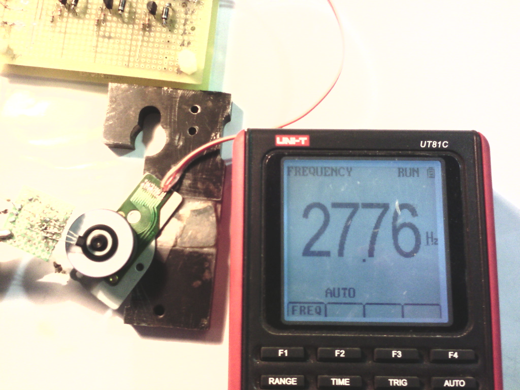

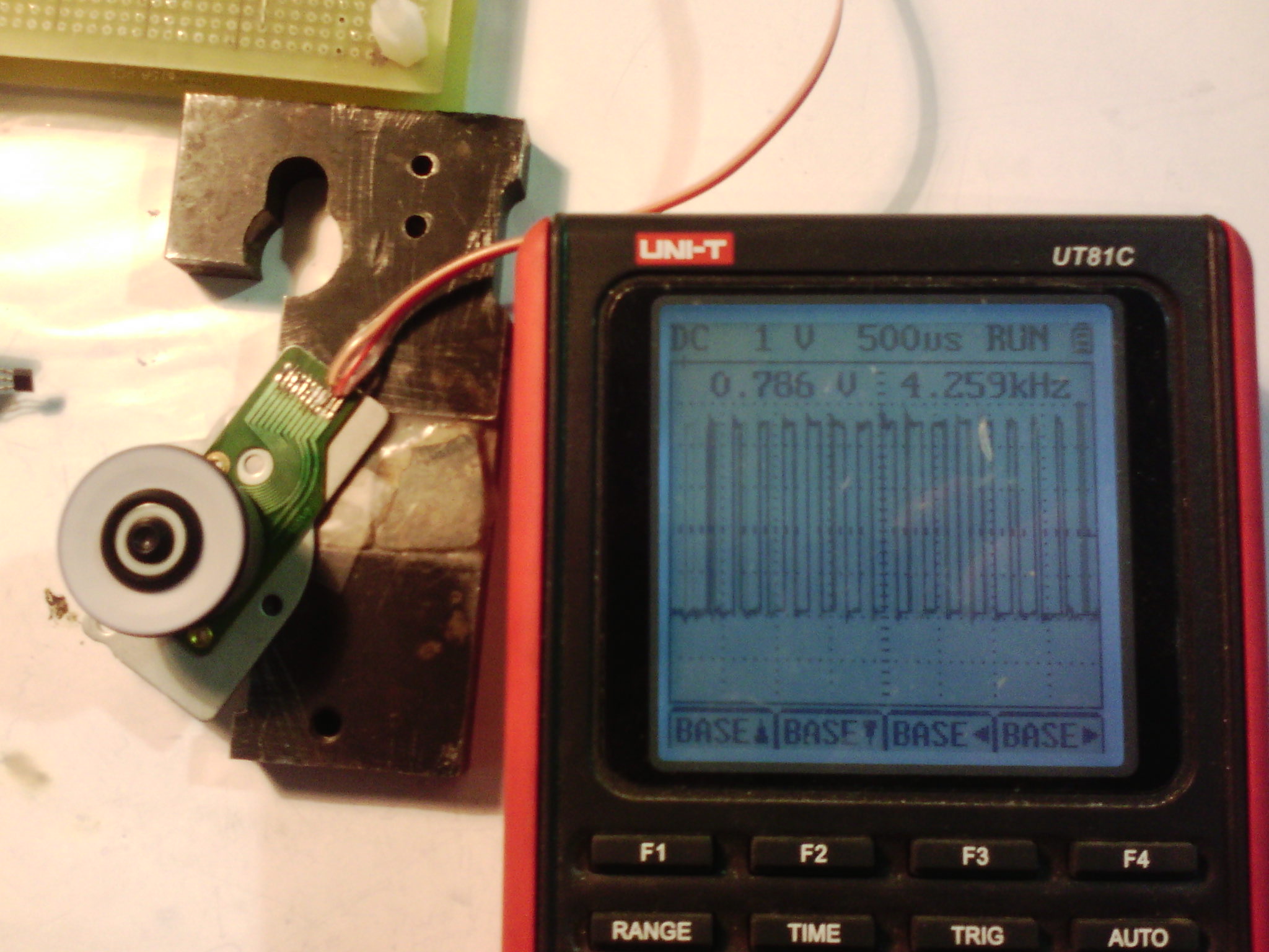

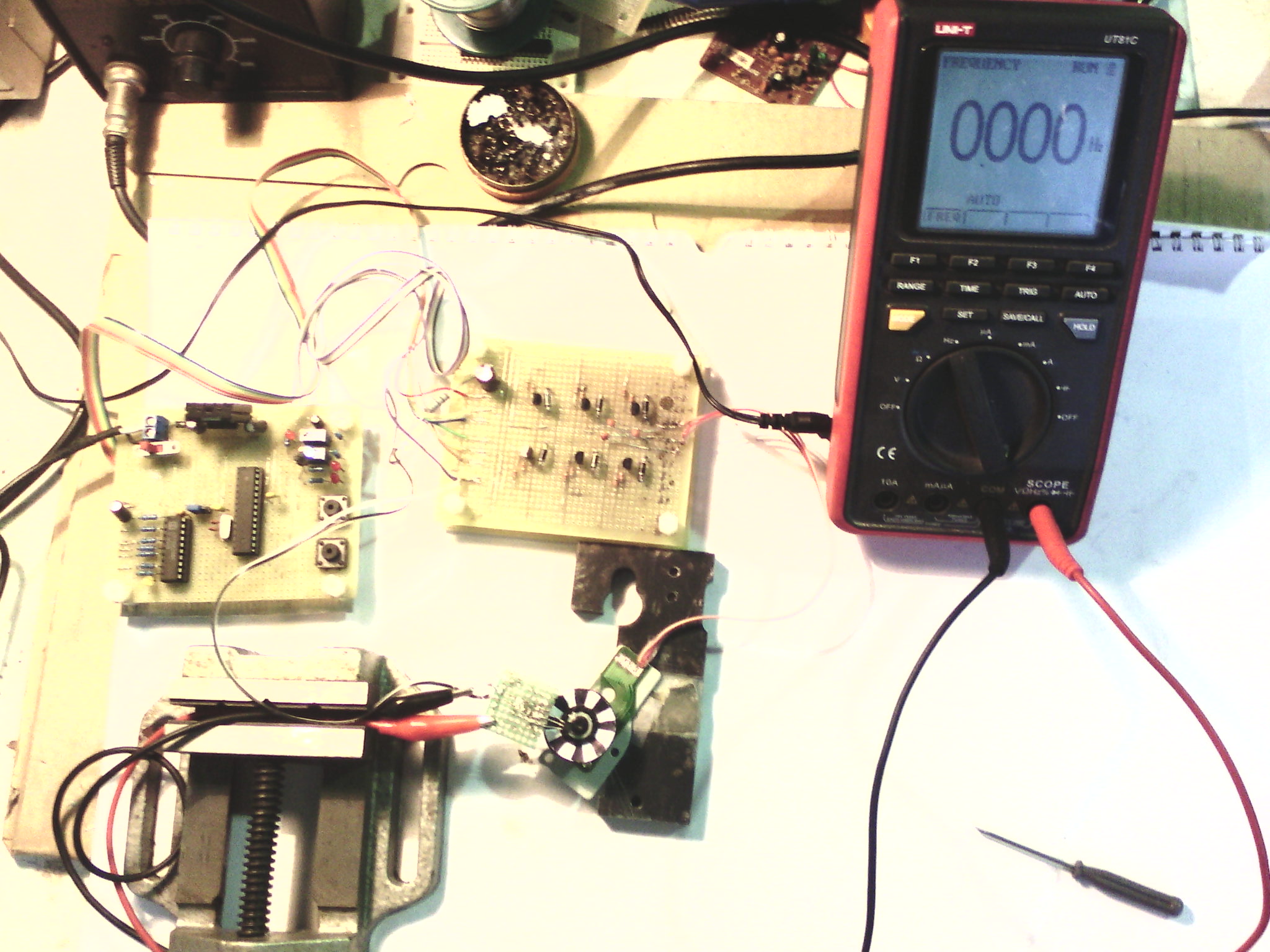

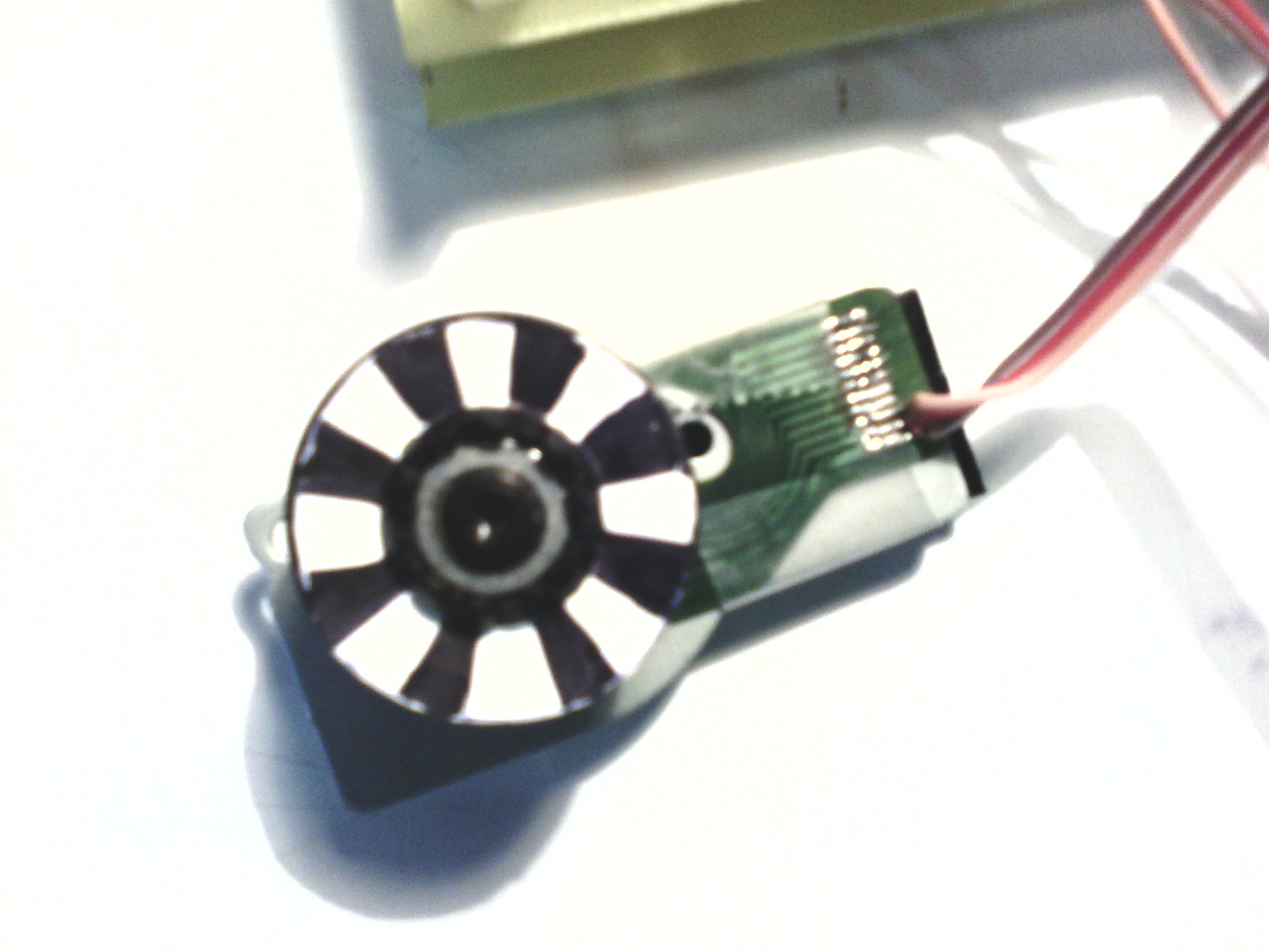

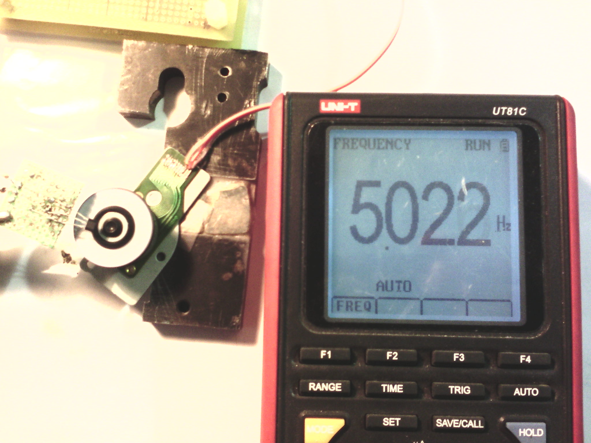

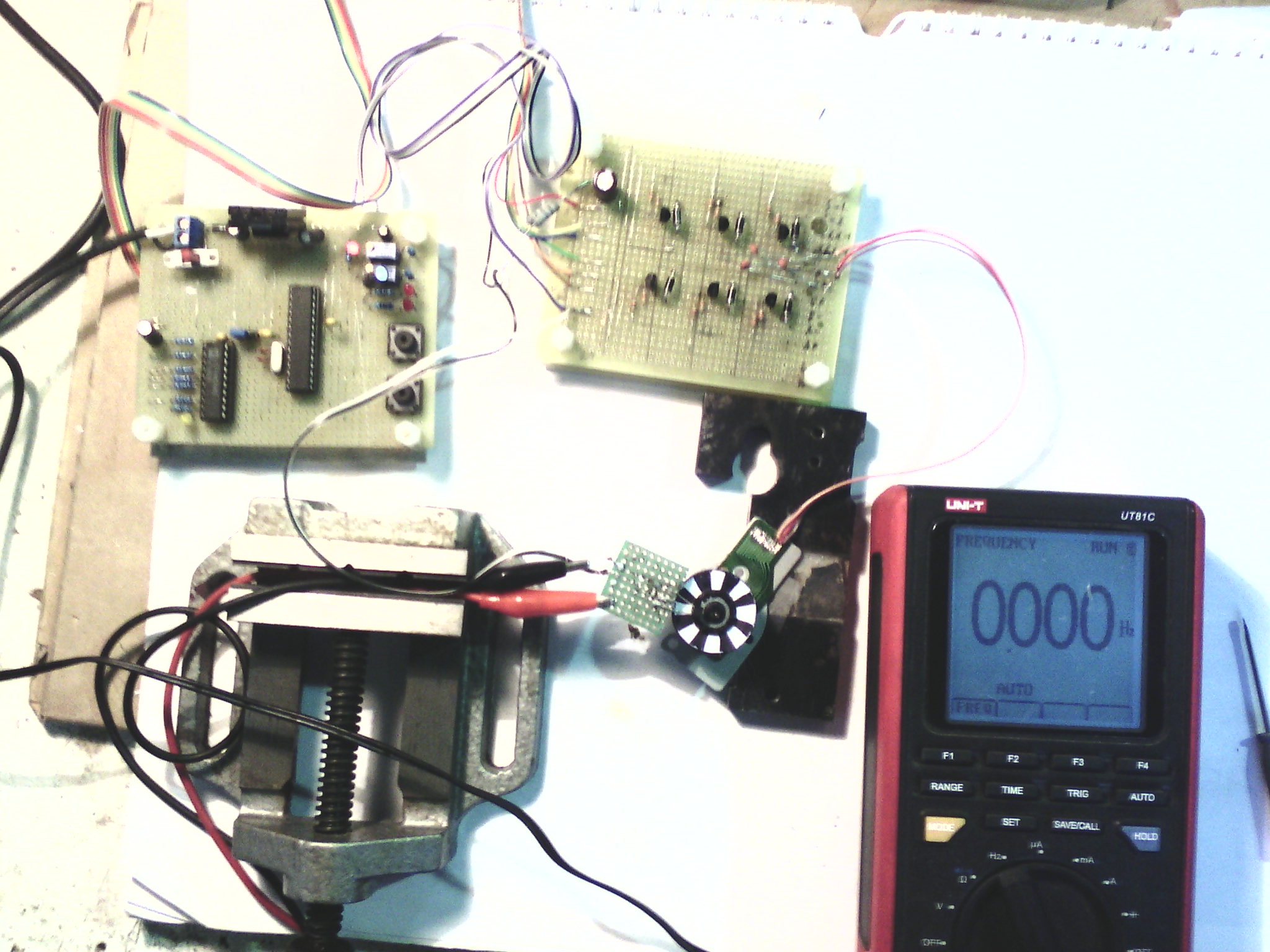

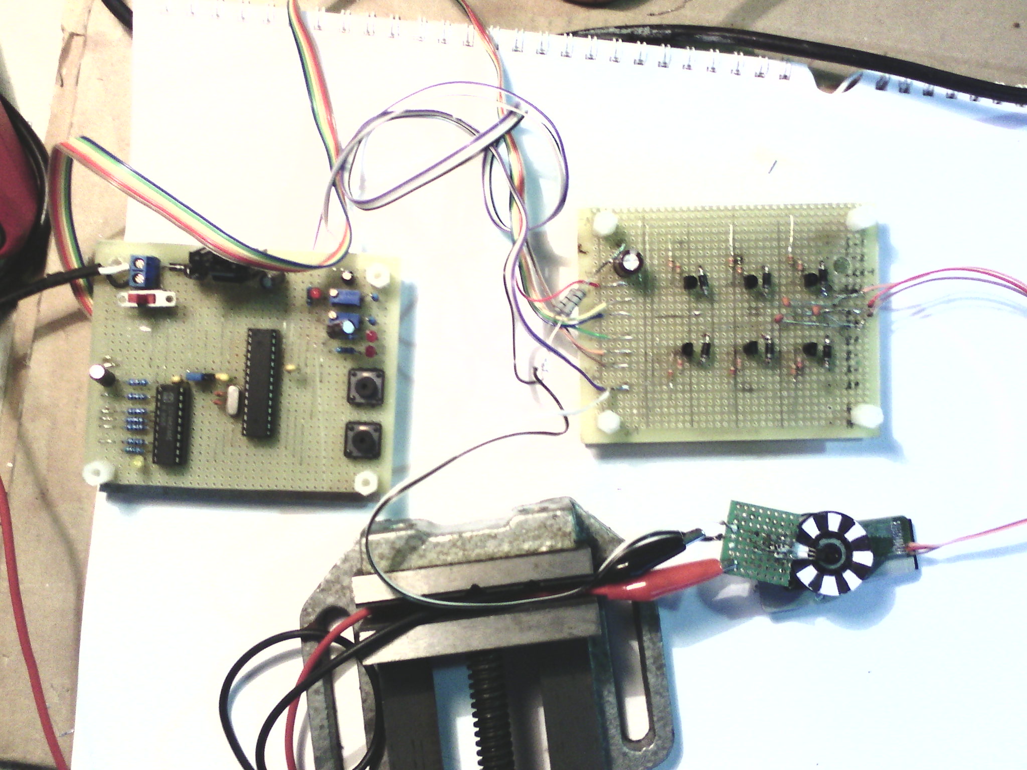

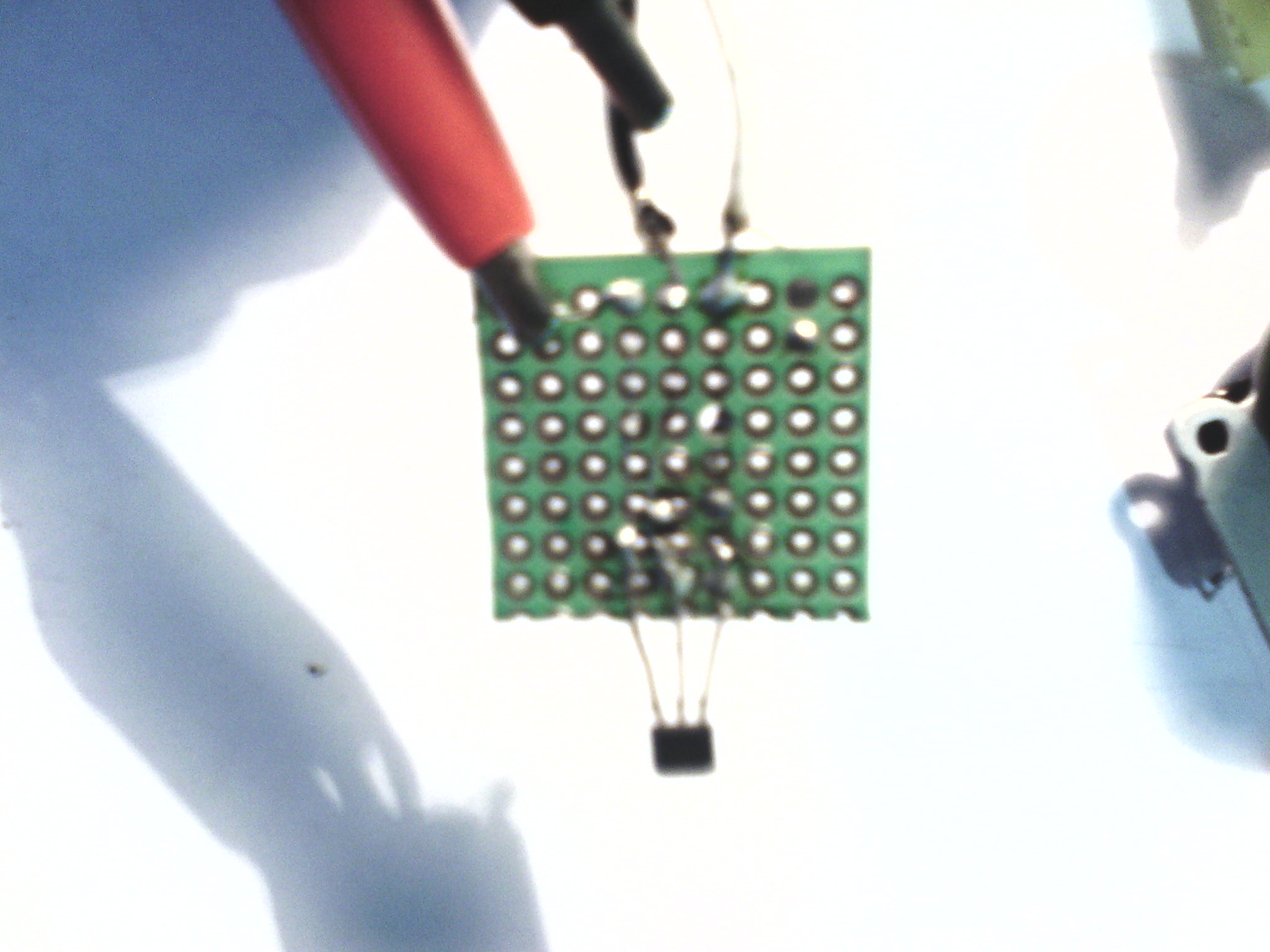

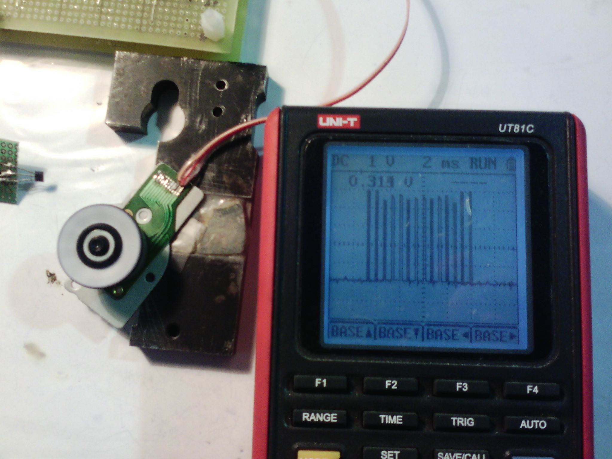

自制AVR控制1W变频器
上次是直流伺服,这次来个交流的。
主控是ATMEGA8A

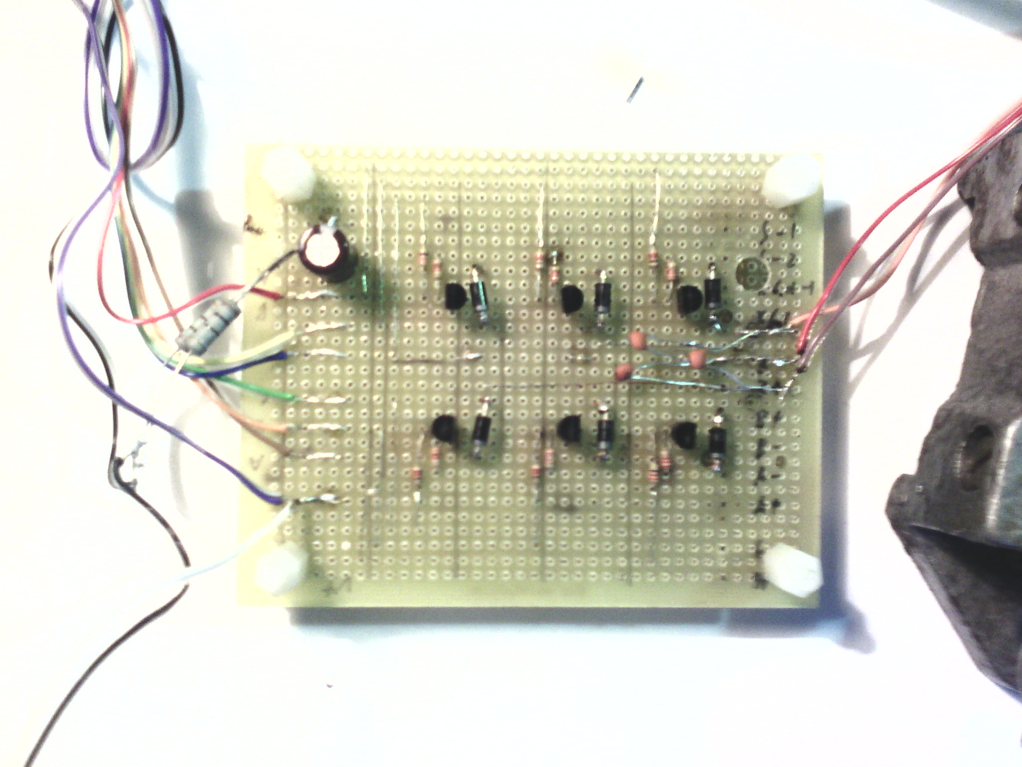

自制三相桥,电机是光驱的主轴电机,原来是无刷电机,相当一个三相永磁同步电机,四级驱动采用SPWM脉宽调制 ,转速范围120-6000转/分

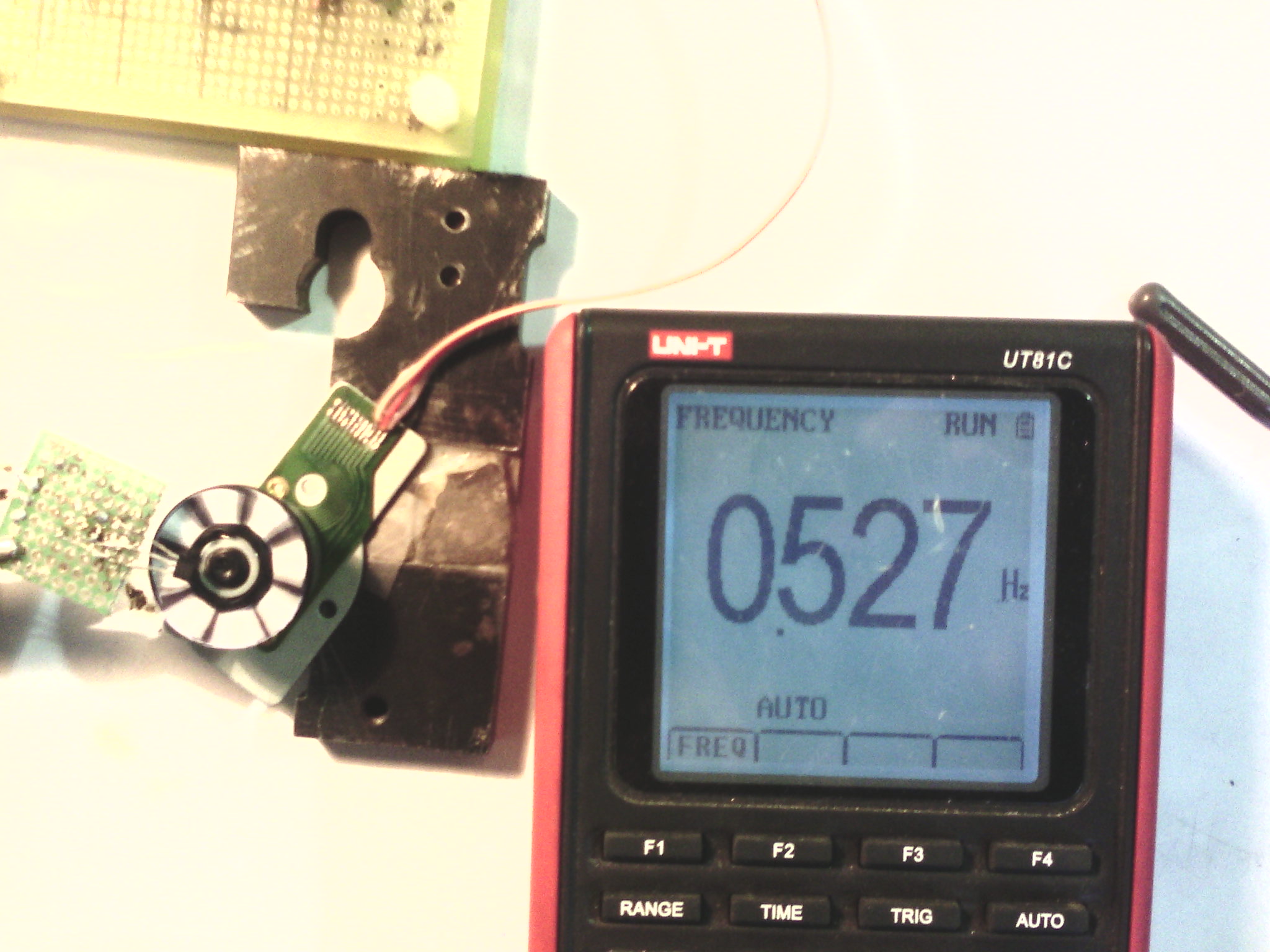

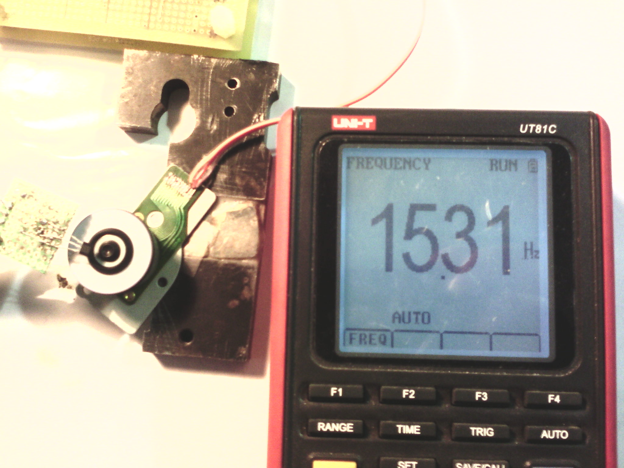

实测频率0.5-27赫兹。

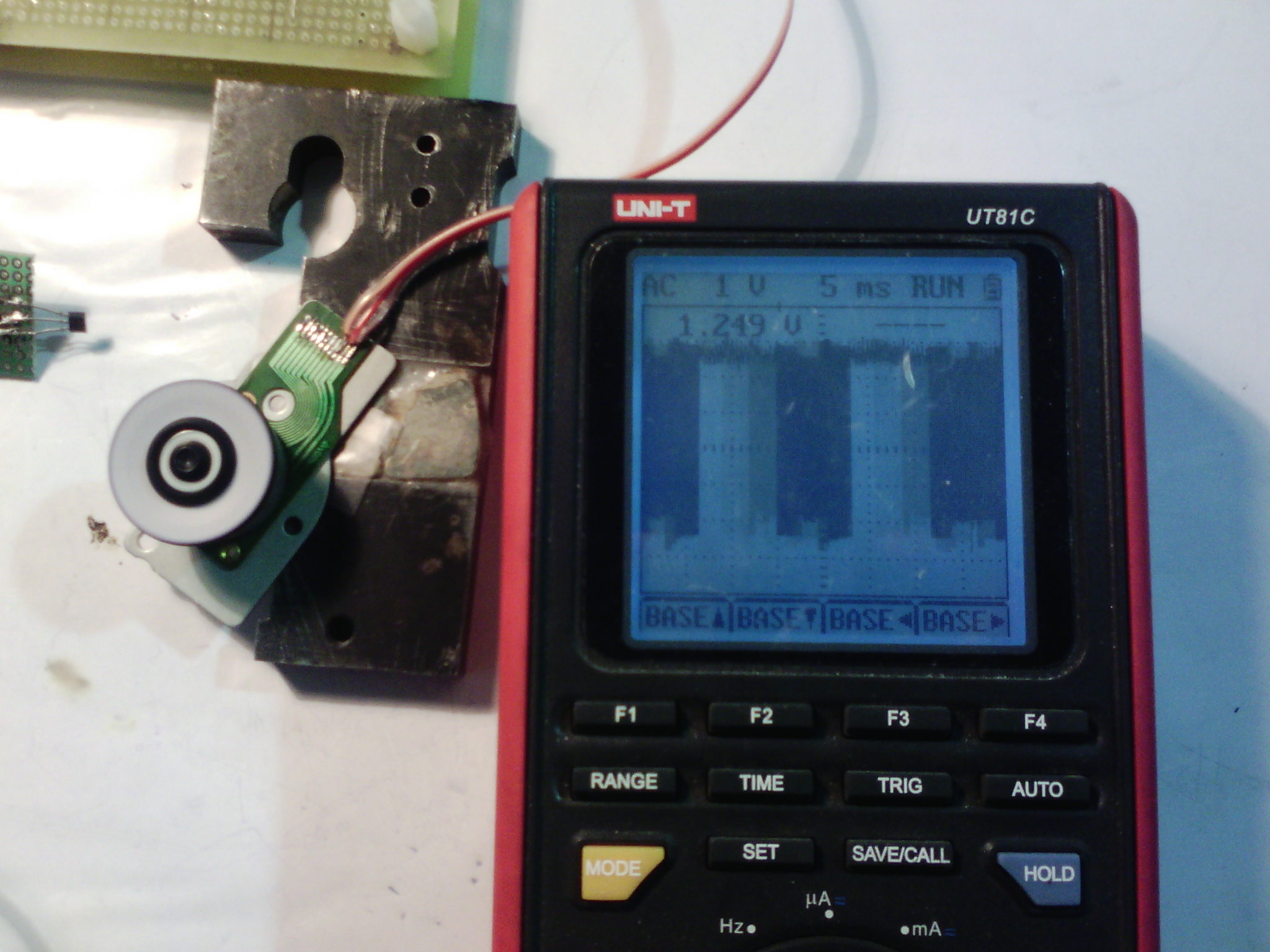

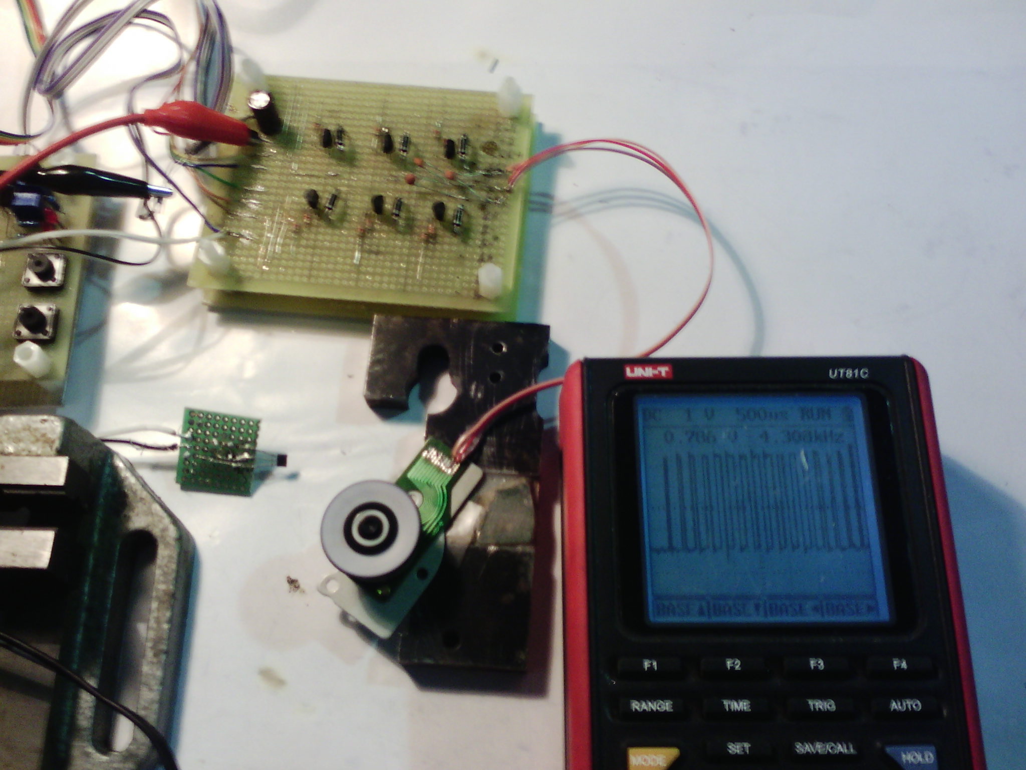

定时器T1负责频率调节,每个正弦波分36份每份25片
脉宽调整率25级,每级4%。共900片。
一个启动按钮,一个停止按钮,速度设定由模拟量端口设定
  • IMG_20150227_114311.jpg?imageView2/2/w/550
