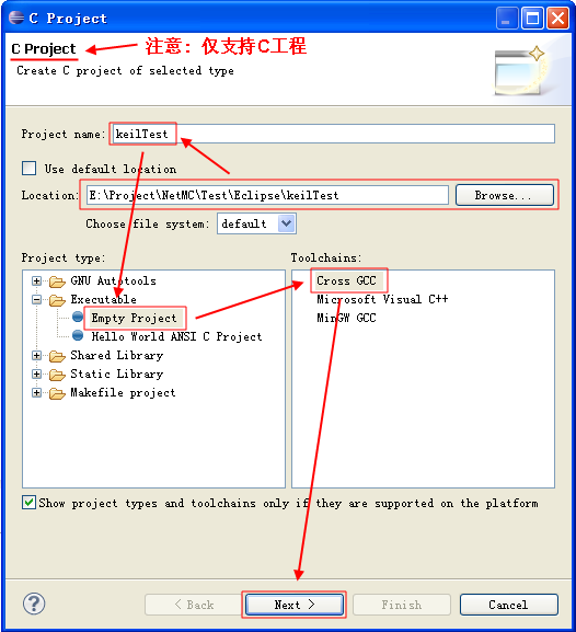

2. 新建一个C Project 工程, 并选择Cross GCC交叉编译工具为本工程编译工具.
    .通过菜单File -> new -> C Project 新建一个空的C工程. 在弹出的对话框中如下图, 注意要选择"Cross GCC"工具链:

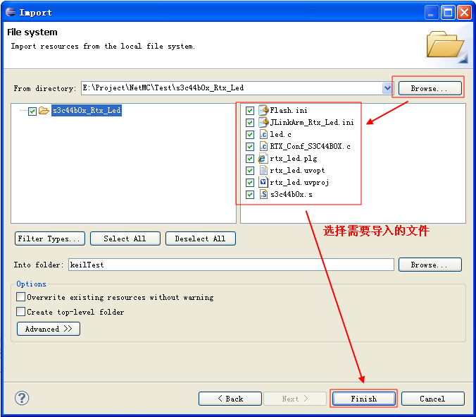

3. 为新建的工程导入Keil工程或仅导入源文件. 如下图:

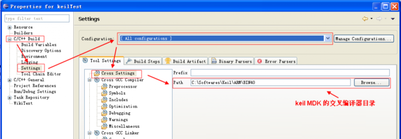

4. 设置Eclipse工程交叉编译环境.
    .在左边的"Porject Explorer"窗口内鼠标右键单击工程名, 选择最后的菜单项"Properties"项.
    .在C/C++ Build -> Settings界面中, 设置"Configuration"为"[ All configurations ]"; 设置"Cross Setttings"的"Path"即交叉工具链路径为KeilBuilder所有的目录, 如C:KeilARMBIN40. 如下图:

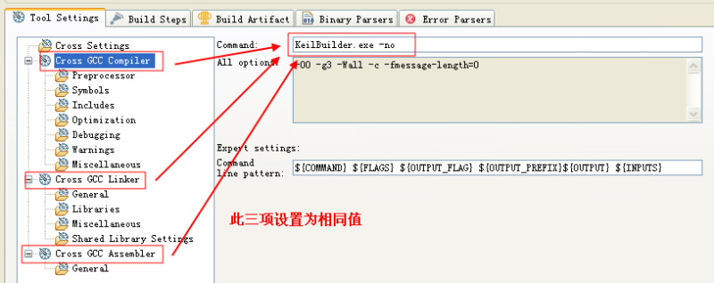

    .在"Cross GCC Compiler"的"Command"下填入"KeilBuilder -no", 表示什么也不做; 另外的"Cross GCC Linker"及"Cross GCC Assembler"的"Command"中也设置为同值. 此设置为防Eclipse对不存在的GCC工具的报警, 如下图:

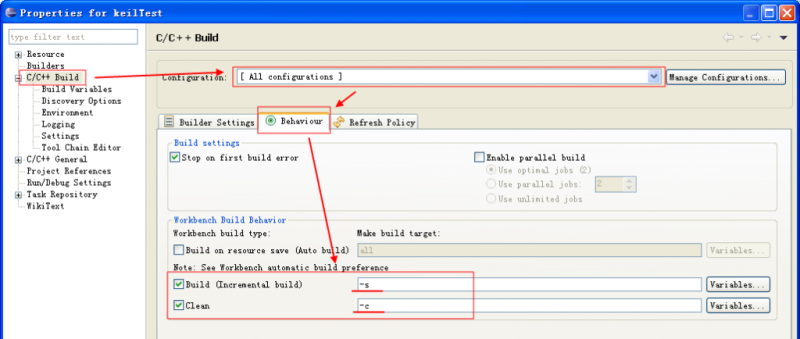

    .在C/C++ Build 界面中的"Behaviour"选项卡中, 在"Build(Incremental build)"中填入"-s"表示安静编译; 在"Clean"中填入"-c"表示清理工程. 如下图:

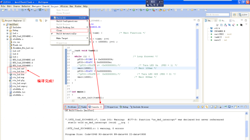

5. 到此, 可以编译你的工程了. 通过菜单项"Project" -> "Build All"编译工程, 或"Project" -> "Clean..."清理工程. 编译不通过或得到不正确Hex文件的继续往下看.如下图:

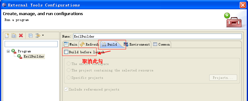

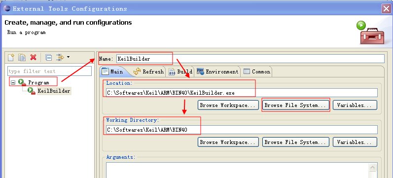

6. 在Eclipse中添加一个外部工具, 这样可以通过Eclipse菜单项运行KeilBuilder, 方便.
    .在Eclipse菜单中选择Run -> External Tools -> External Tools Configurations...
    .在弹出的对话框中双击"Program" 增加一个外部工具.
    .在Name中填入"KeilBuilder".
    .在"Main"选项卡中, Location通过"Browse File System..." 选择KeilBuilder程序, 如: C:KeilARMBIN40KeilBuilder.exe; 在Working Directory中填入KeilBuilder所在的目录, 如C:KeilARMBIN40.
    .在"Build"选项卡中, 去掉"Build before launch"上的勾.
    .最后单击"Apply" -> "Run"完成添加, 并运行KeilBuilder工具.
此后你就可以通过菜单Run -> External Tools -> KeilBuilder 来快速运行KeilBuilder工具了. 如下2图:

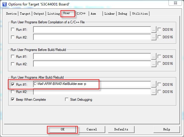

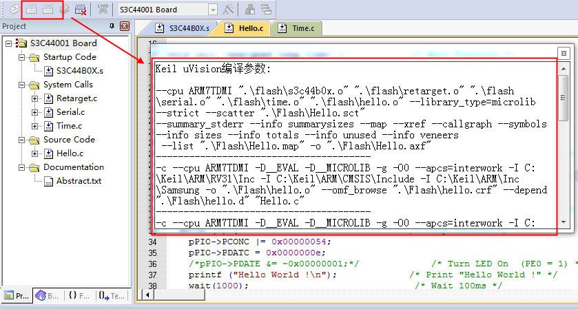

8. 设置"cts.ini"文件中的编译选项确实不是一般人能搞定. 我也不懂(谁懂的做个说明分享下吧, 可以的话还能集成为UI, 更方便). 因为人懒, 不想去深究这些编译(链接)器选项, 于是想到了个折中的办法: 通过Keil uVision来设置好这些参数并编译工程, 然后把它实时的编译选项显示出来以供参考! 这样当编译选项无法搞定时, 就把整个工程交给keil uVision来编译一次, 然后参考实时获取的参数再对Eclipse工程的"cts.ini"文件做相应的修改就OK了.
在keil uVision中捕获它的编译选项, 需要做如下的设置. 在工程属性"Options for Target xxxx"的"User"选项卡中 设置keil编译后运行”KeilBuilder.exe -p”. 表示捕获keil uVision编译选项, 如下图:
下图为KeilBuiler捕获到的Keil uVision工程编译/链接参数:
