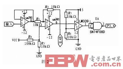

信号位置的变换主要由阻抗变换电路,信号抬升电路构成,阻抗变换采用ua741构建的阻随放大电路,信号抬升电路采用ua741构成的加法电路,信号位置的处理主要是对被测输入信号在幅度与偏移方面进行线性处理,使信号在垂直方向上处于A/D转换器的输入范围内。波形变换电路是用来测量输入信号的频率,但是单片机属于数字器件,为此,我们需要对输入信号进行波形变换以及脉冲整形;硬件电路设计如图2所示。

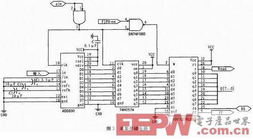

数据采集部分㈣是本设计的核心部分,本设计采用BB公司的8位AD,试验中让AD完成数据采集,采集完数据送往FIFO,通过FIFO中继再送往单片机,FIFO是一种双口RAM,它没有地址线,随着写入数据或者读取数据而使地址指针进行递增或者递减来实现寻址,两者中间接了一个缓冲器,这样可以起到数据缓冲作用,在MCU与AD之间接入FIFO的作用是起到数据缓冲的作用,因为AD的时钟高于MCU的工作频率,所以让AD和FIFO同步工作来存储AD转换的输出数据,实验中AD与FIFO的时钟同步,来自于ALE引脚,为了使时钟更加稳定,可以让ALE信号先经过与门再送往采集存储模块;FIFO有3个标志位引脚,FF满标志,HF半满标志以及EF空标志,本设计只利用了FF满标志,当FIFO存满时通知单片机来读取数据,这是单片机使FIFO的写使能禁止,只来读取数据以显示,硬件电路设计如图3所示。

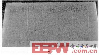

试验中波形的显示是借助Ms12864R,采用8位并行数据处理,利用了液晶的打点功能,数据采集的先后顺序体现在液晶的横轴上面,也就是波形显示的时间先后,而数据值的大小则体现在液晶的纵轴上面,也就是波形的幅度体现。
由于采用FIFO,所以先采样的点后显示,这是波形显示的核心,如图4所示。12864主要有4个编程端口,RS(数据命令选择),RW(读写选择),EN(使能端)以及PSB(串并选择),电路连接中分别接到单片机的某一I/O口上。

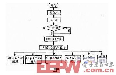

总体程序框图如图5所示。

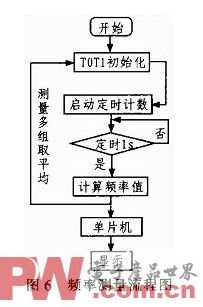

3.2 测量频率流程图
测量频率流程图如图6所示。本设计频率测量是基于计数法和测周期法混合使用。其基本思想就是先测量1 s内被测信号的上升沿个数,来一个上升沿计数器加1,为了防止计数器产生溢出,设计中将1 s分成20个50 ms,中断20次,测出信号频率,如果频率值小于1K,则改用测周期法。

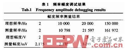

波形测试结果(波形之一,其他略)频率幅度测试结果如表1所示。
