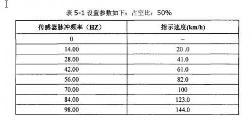

  车速表的测试需要预先了解设定目标车型的特征参数,如车辆特征系数、车速传感器的传感系数等,然后通过数据通信卡(CAN总线信号)将特征参数下载到被测仪表,按照测试要求产生脉冲信号,信号的幅值、频率可以通过手动进行调整,车速信号具备超速报警提示功能,根据设定的超速门限值,高于该「〕限值时,通过主界面前面板上的超速报警灯闪烁提示。测试过程也可以手动进行,测试结果存档以备查询。
  车速表的车速信号来自于车速传感器脉冲信号,车速传感器输出的是占空比为定值、集电极开路型脉冲信号输入仪表速度输入端。微处理器采样输入端接收到的脉冲信号,然后根据信号的频率来驱动步进电机使指针指到相应车速值处(km/h)。
  例如某款车型仪表测试如下:
某款车型仪表测试

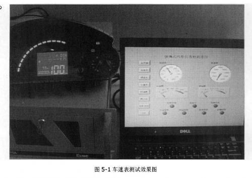

  设置测试速度点,由以上仪表参数可以看出测试点为非连续,我们选择100km/h为测试速度点,仪表显示为数显式,通过测试可以看出,此款仪表车速表满足设计参数要求。
  测试效果图如图5-1:
车速表测试效果图

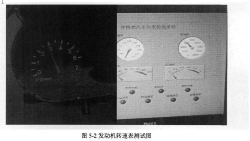

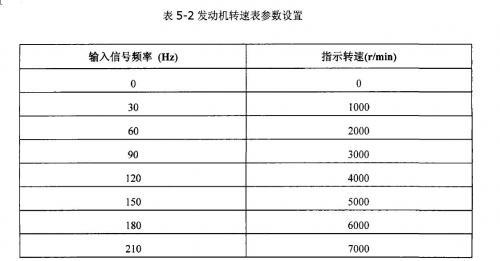

  下面就是本文对发动机转速表检测的实际检测结果:仪表发动机转速表信号来自发动机曲轴传感器,信号占空比为50%的脉冲波信号,测试方法和车速表一致,在此不做赘述。参数设置如下:
发动机转速表参数设置
  选择3000r/min为测测试点,测试效果如图5-2:
选择3000r/min为测测试点,发动机转速表测试效果

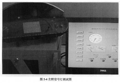

  其中阻丝式又可分为热丝式(电热式)和翼片式(弹跳式),而电子式又可分混合式(带触点式的继电器与电子元件)和全电子式(无继电器)「40].比如弹跳式闪光器,利用电流热效应原理,以热胀冷缩为动力,使弹簧片产生突变动作,来接通和断开触点,实现灯光闪烁。当左/右转向灯亮时,仪表左/右转向指示灯(绿色)会亮起,并伴随继电器的开关而亮灭,输入给组合仪表对应引脚为高电平信号。
  本次测量左转信号灯,效果如图5一4:
左转信号灯测试图
