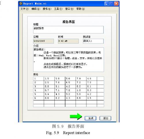

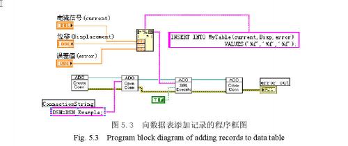

  (4)报表生成和实时与历史曲线显示
  现场采集来的数据可以以报表的形式输出到Execl表格中,以供存储与浏览。然而,LabVIEW本身没有强大的实时数据库,只有通过DSC模块生成的。scf文件来记录数据并存入历史数据库,但是它是根据记录死区log Deadband所定义的偏差来记录数据的,而不是根据时间记录的,只有当数据的变化超出偏差时才记录,因此,会导致在生成报表时数据和时间不对应。鉴于上述原因,一般通过编程来实现会比较好。
  编程如下:先将要求记录的标签Tag的值按照时间间隔(如1小时)写入一个表(如控件Table),然后再根据要求记录的数据个数(如24个)将Table的记录数据写入Excel中,并将Table清空。这种方法只要求用户定义报表输出周期和数据输出的周期即可。
  例如:要求每小时记录一个数据,每天生成一个报表,就可以只设定数据输出的周期1小时,数据的个数24个即可。到目前为止,此种方法在现场控制中应用效果非常好。
  尤其在编程过程中,调用了LabVIEW中的两个子VI:Generate Unique Filename.vi(用来指示报表的路径及时间)和Array to HTML Table.vi(用于生成报表的格式),使得流程图的编译更简单、简洁,并增加了软件的可复用性。具体数据存储及报表生成程序和报表生成界面如图5.8和图5.9所示。

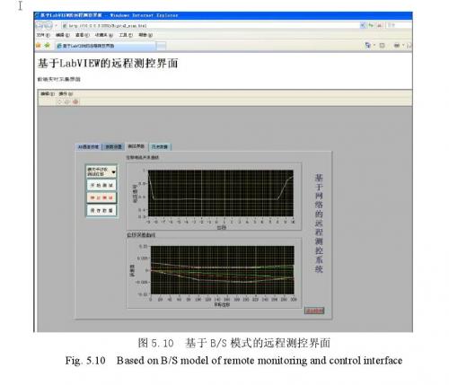

  5.2基于B/S模式的网络测控系统远程测控界面

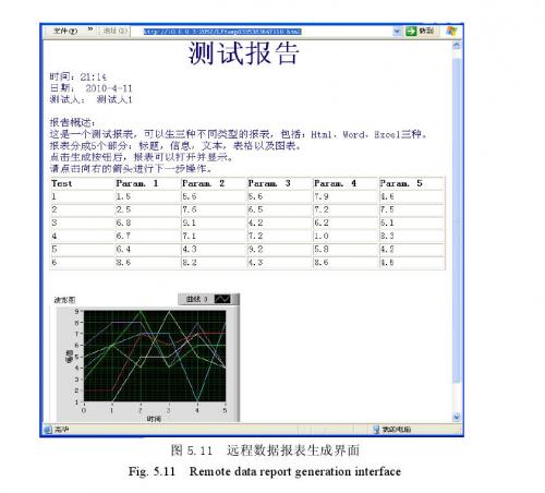

  本文中的数控机床网络化测控系统的通信部分,在前端可以选择工业以太网总线,传入到下位机测控服务器,服务器端安装有LabVIEW的软件,在服务器上可以对数据分析处理、存储,远程的WEB客户端可以通过浏览Web网页形式,观察现场的实时采集情况。远程控制平台中选中你要进行服务的设备名称和服务内容,再按提交任务,就可以把你的任务请求通过Web Server下传到数据库服务器,硬件服务器对它进行响应,然后把这个请求传给下位机测控服务器数据测试平台,然后启动数控机床,调出相应的程序代码,测试仪对数控机床进行数据采集,同时通过总线技术把实时采集的数据上传到下位机测控服务器,下位机测控服务器取出数据供数据平台软件进行进一步的分析处理,并把结果放在数据库里面,供远程客户回放查看。
  本文选用B/S模式来实现对基于LabVIEW的数控机床远程测控系统界面,图5.10是从Web浏览器上查看的位移精度测试图。图5.11是从Web浏览器上查看的测试报告远程生成界面图。
