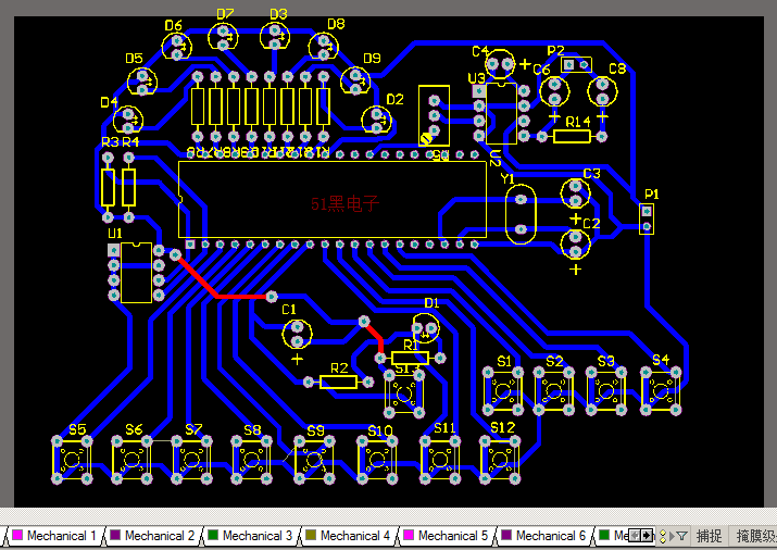

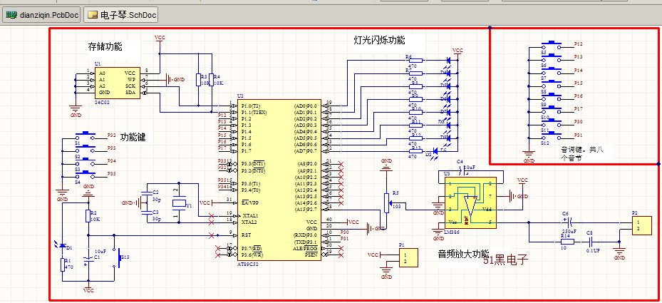

2019年10月25日 | 基于51单片机8音键电子琴DIY制作
2019-10-25 来源:51hei
单片机源程序如下:

#define led P0                                        //定义LED等位P0口
#define sw_port P1                                //中间变量。。。使按键和led对应
sbit buzzer=P2^7;                                //扬声器管脚
sbit key1=P3^2;                                        //播放音乐与弹奏歌曲转换
sbit key3=P3^4;                                        //掉电存储按键
sbit key4=P3^5;                 //播放掉电存储的歌曲
sbit keybofang=P3^3;                        //播放刚才弹奏的歌曲
sbit key7=P3^0;                                        //音调键。。。 和  歌曲键
sbit key8=P3^1;                                        //音调键。。。 和  歌曲键
sbit key6=P1^7;
sbit key5=P1^6;
sbit sda=P1^1;                                              //24c02数据线
sbit scl=P1^0;                                        //24c02时钟线
