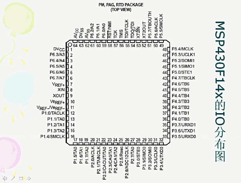

MSP430的管脚分布:6组I/O口,每组8个
这里写图片描述

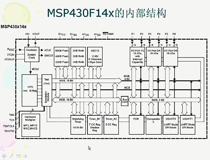

MSP430的内部资源:
这里写图片描述

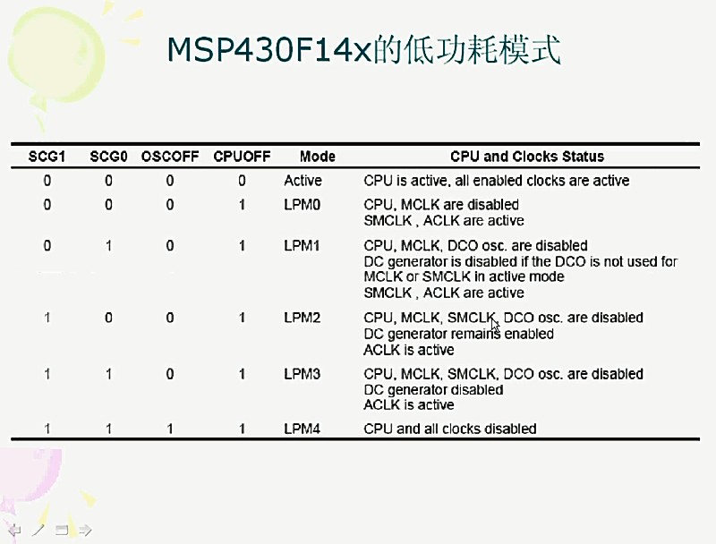

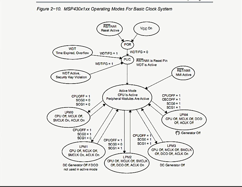

MSP430有 5中低功耗模式
主要是通过1:降低系统的时钟,有三种时钟可以选择. 2:降低系统的电压3.6v的电压但是对flash进行编程的时候,需要的电压要大于2.7v
主要是通过这两个方面来实现低功耗
这里写图片描述
这里写图片描述
