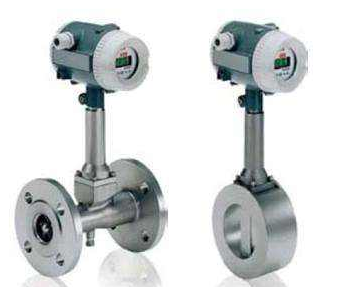

一般用来测量压缩空气流量计有涡轮流量计、涡街流量计、孔板流量计等。随着科技发展,孔板流量计已被涡街流量计所取代,那么如何运用涡街流量计测量压缩空气流量。
针对上述测量压缩空气流量的困难,我们认为还是选用涡街流量计比较好。
目前用来测量压缩空气流量的流量计已广泛应用于冶金、石油、化工、能源、食品、环保等各个领域的流量测量,这是因为它具有以下一些特殊功能。
压缩空气流量计的功能有哪些
1.测量介质:气体、液体、蒸汽;
2.双排液晶同时显示累计流量和瞬时流量;
3.内部锂电池供电,无需外部电源;
4.微功耗设计,两节+3v锂电池可连续工作一年半以上;
5.空气质量传感器的感应元件不直接与被测介质接触,性能稳定、可靠性高;
6.传感器内无可动部件,结构简单而牢固,压损小、维扩量小、使用寿命长;
7.范围度宽达10:1~15:1;
8.压缩空气流量计测量范围:正常工作范围,雷诺数为20,000-7,000,000;输出信号不受液体温度、压力、粘度及组份影响。测量可能范围,雷诺数8000-7000000;
9.精度等级:液体,指示值的±1.0%;气体,指示值的±1.0%;蒸汽,指示值的±1.5%;
10.输出信号:a.oc门脉冲输出; b.电流4-20ma(两线制/三线制);
11.电源电压:+24vdc(需要信号输出时提供);
12.介质温度: 普通型a.-40℃~+130℃;b.-10℃~+250℃;
13.压缩空气流量计工作压力:0-2.5mpa,法兰夹持连接(注:应用户要求,可提供其它压力等级,需定做);
14.压力损失:δpδp=1.079*10-6*ρ*v2 (式中:δp:压力损失kpa;ρ:被测介质的密度kg/m3;v:被测介质的流速m/s);
15.壳体材料:碳钢;不锈钢(1cr18ni9ti);
16.规格(管道内径)20、25、32、40、50、65、80、125、150、200、250、300(大于dn300口径为插入式);
17.环境温度 -25℃~+55℃;湿度≤85%rh;
18.压缩空气流量计防爆类型:隔爆型;防爆标志;iaiict4。
