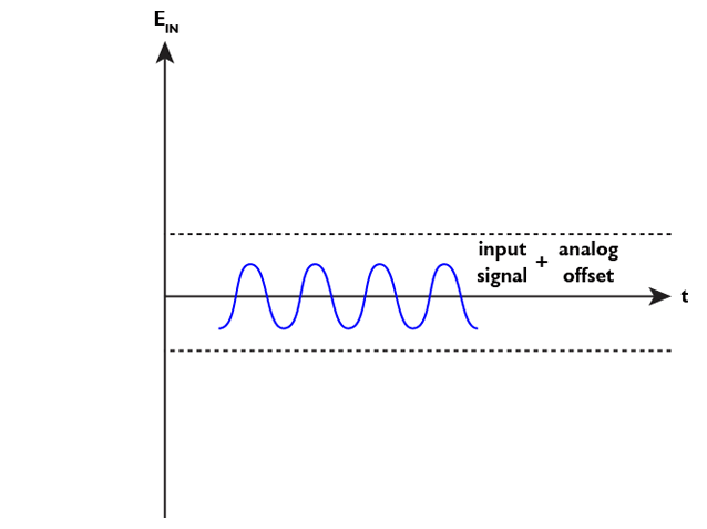

  1 模拟偏置

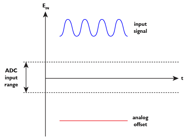

  模拟偏置,也称为DC偏置,是一个非常有用的功能,大多数示波器都具有该功能。如果运用得当,可以避免小信号测试时垂直分辨率的丢失的问题。
  模拟偏置给输入的信号加上一个直流偏置电压,如果输入信号超出了示波器ADC的测量范围,加上偏置电压之后,能将信号调节到示波器的范围内。
  图1 超出范围的信号
  图 2 通过模拟偏置将信号调节至示波器的测量范围内

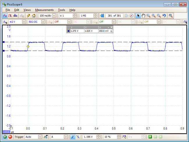

  该测试用的是PicoScope 6404B示波器, 4通道,500MHz,8位分辨率。信号是仿真的LVDS信号
  图 3 LVDS信号

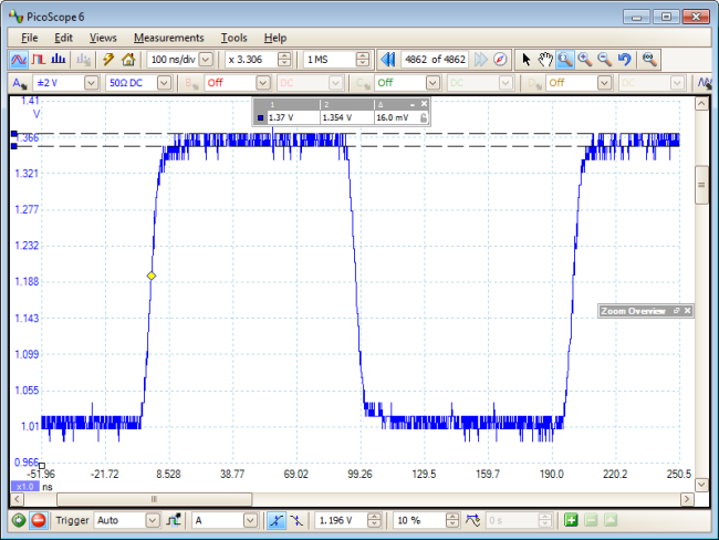

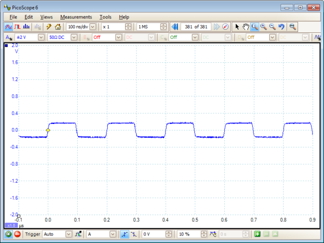

  2.2 无模拟偏置时观察信号
  图3 中显示一个仿真的LVDS信号,我们选择±2V的测量范围,这个是能测试到该信号的最灵敏的测试范围。虽然示波器有一个8位的分辨率,即划分为256个可分辨的电压等级,但是很明显该信号占了很小的一部分:350mV/4V,仅仅占了22个可分辨电压等级。这个量化级数仅仅相当于22log2≈4.5 位,即ADC的8位分辨率,该信号只使用了4.5位。
  放大该信号,表现出低分辨率的特征:
  该条件下,我们测量的量化噪声是16mV. 正如预期的那样,该值接近于ADC的理论量化电平:4V/256≈15.6mV。

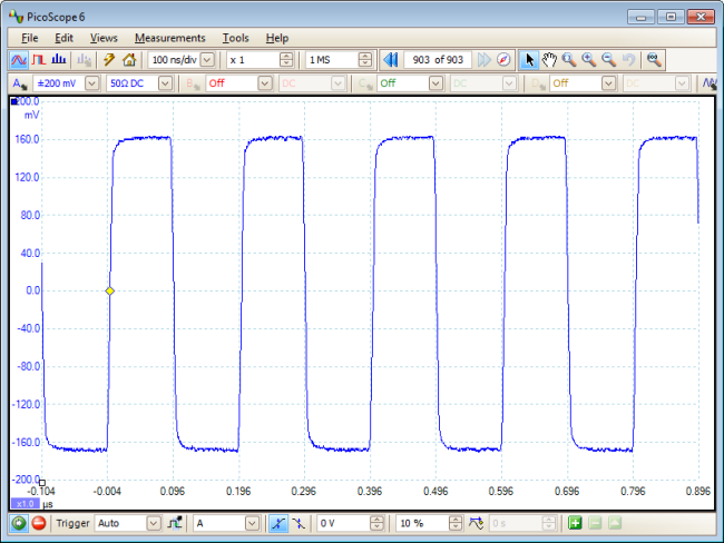

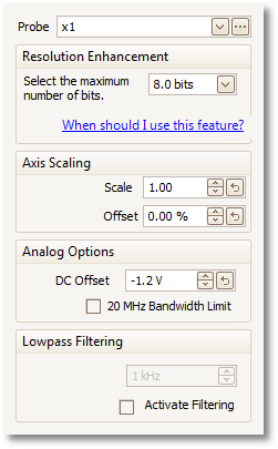

  在PicoScope 软件中,每个通道有一个下拉菜单,显示了该通道的所有设置。我们能够设置DC 偏置电压为-1.2V,相当于移除该信号的共模电压。
  应用-1.2V 模拟偏置下 2V测量范围下的测试波形(图7)。

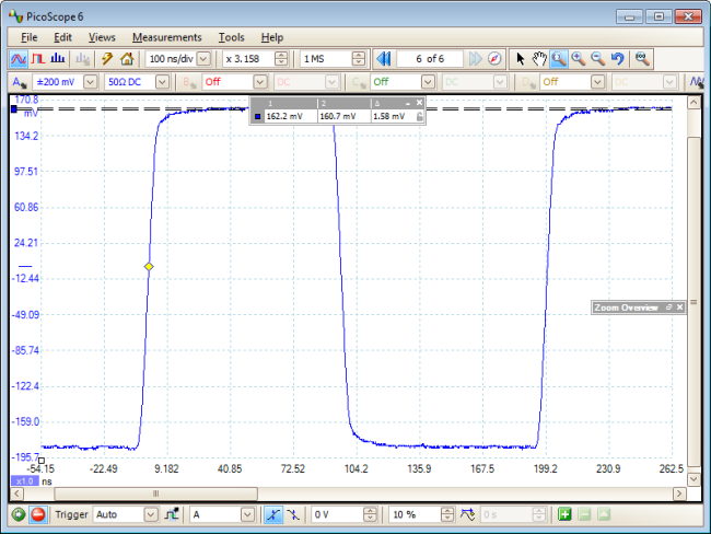

  既然信号的对地电压在175mV左右,我们可以将示波器的量程设置为±200mV的量程,该量程灵敏度更高(图8)。此时信号在400mV的测量范围内占据350mV, 等效于在256个量化等级中占用了224个量化等级。因此我们可以计算出等效位数224log2≈7.8位,即8位分辨率,该信号使用了7.8位。比之前不用模拟偏置时多用了3位。这可以使我们将信号的测量精度提高到10倍。
  放大该信号,发现与图5中的信号相比,该信号的分辨率大大提高(图9)。
  该测试方法下,量化噪声在1.58mV左右。该测试范围下ADC最小分辨电压 400mV/256 ≈1.56mV。此时,跟直接在±2V范围下测试相比,信号误差降低差不多10倍。

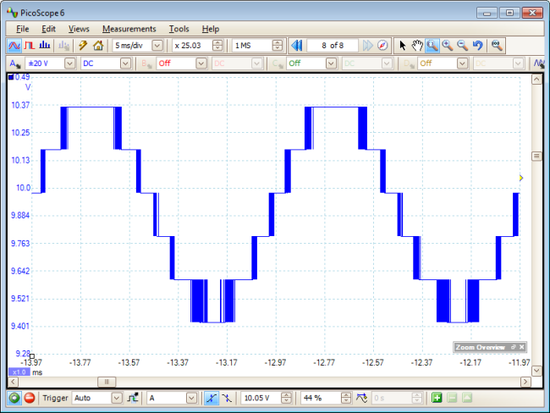

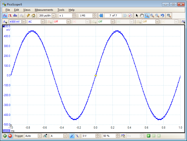

  首先,这里有一个用交流耦合测试的成功案例:一个10V的直流信号上叠加正弦纹波(图10)。放大该信号,表现出ADC分辨率不高的效应(图11)。通过交流耦合移除DC偏置,从而可以让我们可以选择一个更加灵敏的测量量程。现在我们几乎用了示波器的全分辨率(图12)。
