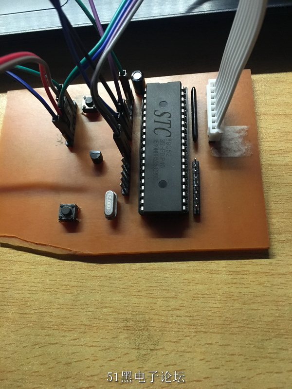

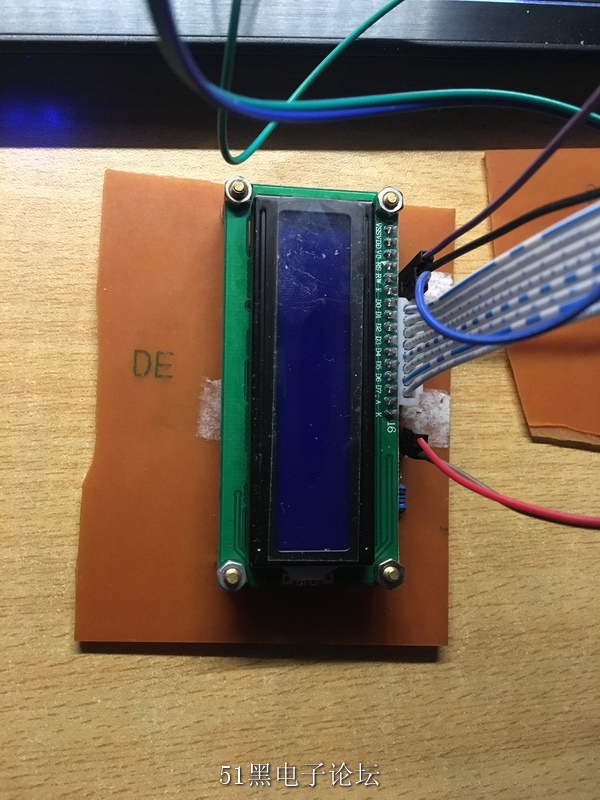

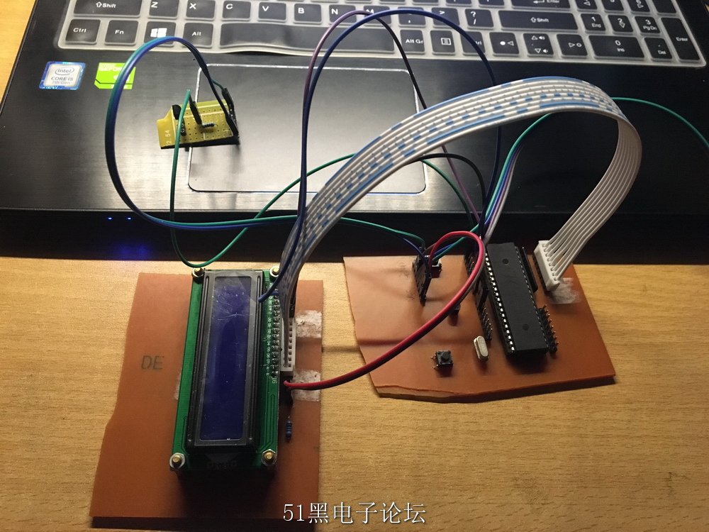

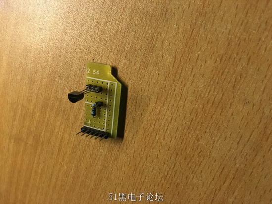

2019年10月28日 | 单片机DS18B20温度检测LCD1602显示程序+电路PCB设计
2019-10-28 来源:51hei
制作出来的实物图如下:
Altium Designer画的原理图和PCB图如下:
单片机源程序如下:
                                                                该程序为温度测量
                                                                用到DS18B20、LCD1602
备注:程序的许多地方也是理解了他人的程序才写出来的如果有理解错误、书写错误的地方望大家留言指导
