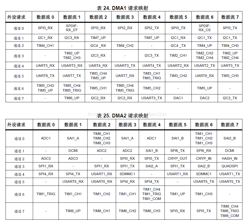

2019年10月28日 | stm32 DMA的Stream和Channel的映射关系
2019-10-28 来源:eefocus

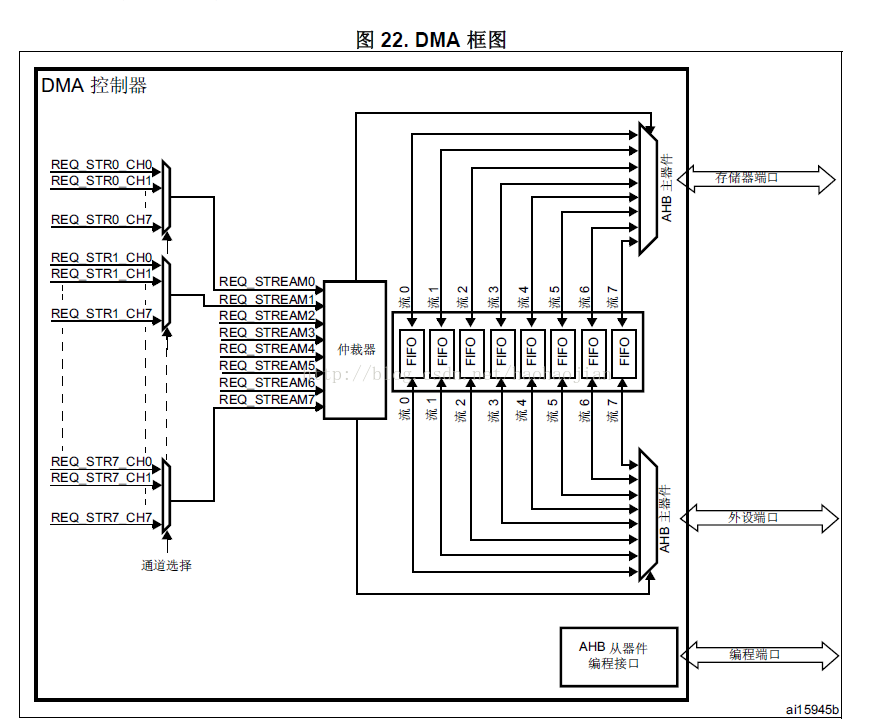

DMA框图
DMA1中总共有8个stream,而每个stream可以配置成不同的传输源和目的地址,这就是channel。1个不同的源和目的就叫1个channel。
