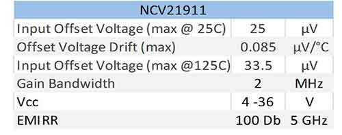

安森美半导体提供两种精密运算放大器NCS21911和NCV21911,是极佳的选择,能在宽温度范围(-40℃至125 ℃)满足精确性能的要求,并在工业市场所需的多年运行中保持这种性能。精密输入偏置电压和精密输入偏置电压随温度漂移的规格支持工业机器人应用于许多领域,如汽车制造。采用的创新技术是零漂移,大多数运算放大器的性能随着温度的变化和产品的老化而不同。零漂移的创新之处在于,运算放大器在内部自校正性能漂移。同样的零漂移技术,用于实现随温度非常低的偏移漂移,也校正了输入偏移电压随时间的漂移。见表1。
5.jpg?imageView2/2/w/550
表1:NCV21911
