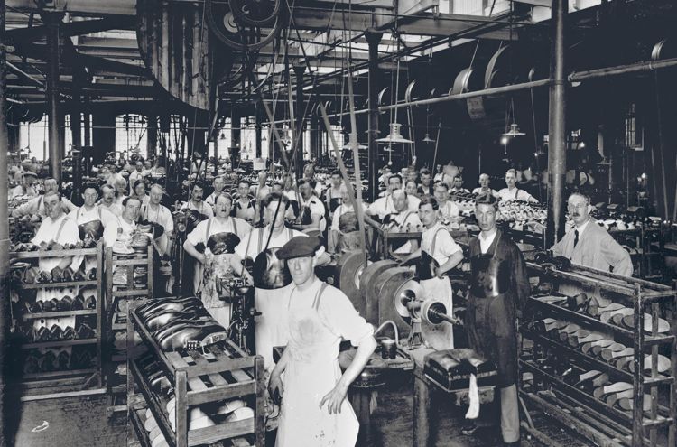

1920年 制鞋精加工车间(刷胶、贴底、钉跟)
地点:北安普敦 英格兰

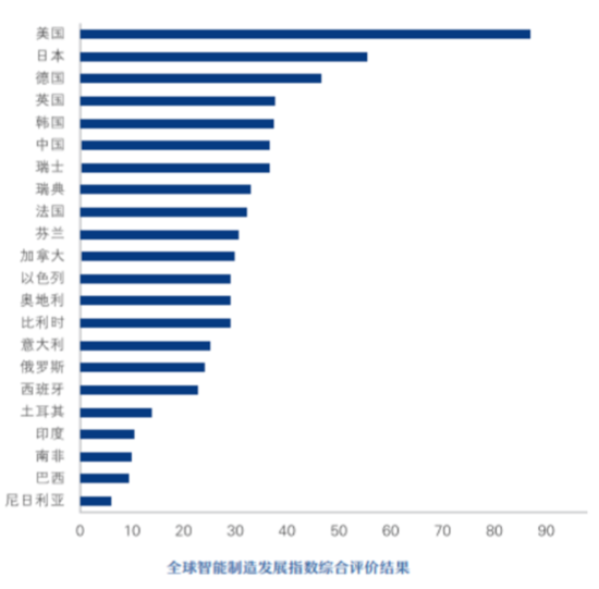

但这不代表中国的工业发展水平已经达到了世界的领先水平。根据中国经济信息社发布的《全球智能制造发展指数报告(2017)》,中国在全球智能制造发展指数中综合排名第六位。其中美国、日本和德国位居第一梯队,是智能制造发展的“引领型”国家;英国、韩国、中国、瑞士、瑞典、法国、芬兰、加拿大和以色列位列第二梯队,是智能制造发展的“先进型”国家。
深度探访100家工厂,解读自动化升级秘诀
全球智能制造发展指数综合评价结果
在这些“引领型”与“先进型”国家中,美、德、日、英、韩均有众多具有代表性的的知名工业制造企业如英特尔、通用电气、大众、博世、索尼、日立、三星等。北欧国家中的宜家、爱立信,ABB,诺基亚,乐高,SKF也颇有名气。

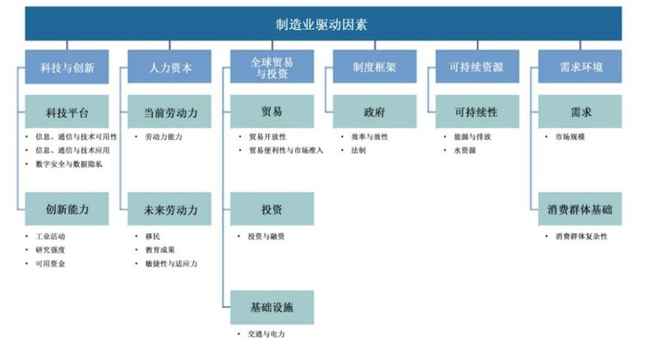

根据另一份关于制造业未来发展的报告《2018 年“制造业的未来”准备状况报告》,作者选取了59个评价指标来评估一个国家的制造业驱动因素和未来发展的可能性。
制造业驱动因素

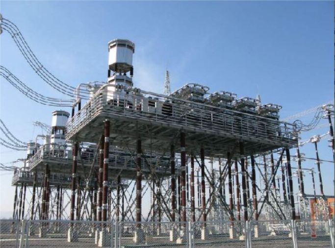

这家特高压设备厂成立于80年代,是当地少有的老前辈。创始人是早年从体制内出来的老炮,从一个人白手起家到现在的两个厂区、上百人规模规模,在特种设备行业摸爬滚打了20余年的他对制造业颇有见解,在当地也算是有名望的。公司在早期就获得了政府资金平台投资,发展的鼎盛时期有860多人的规模,近几年竞争者逐渐增多,业务开始萎缩,现在只剩下1个厂区,减员到115人。
特高压设备行业,是一个少批量多种类的传统冶金行业,主要工艺包括原材料的锻造、压铸、粗加工、精加工。工厂里仅有的几台机器全都需要人工操作。之后的工序如钻孔、打磨,因为每批次产品的不同,只能进行人工处理。工厂里堆满了大大小小各式各样的半成品与成品。
他们也同时生产变压器与特高压检测设备,大多数时候每件设备只生产1-10个,但是价格从十万元到数百万元不等。自动化设备只有1台绕线机,周围有3个工人进行绝缘纸的上料。据说,他们还去ABB参观过,全自动化绕线的设备,需要花上300万欧元,终究是没有采用的。
对于工厂B是不愁订单的,但自动化改造难度大。一来是工厂现在是一人多岗,有的人早上做一个组装,下午被安排做其他产品的组装或生产工作。二来是现有产线并不饱和,现有的已成型的产线每周只有3天生产,且每天只有4个小时需要生产。而自动化改造的理想环境是多人一岗,集中大批量生产同一款产品。

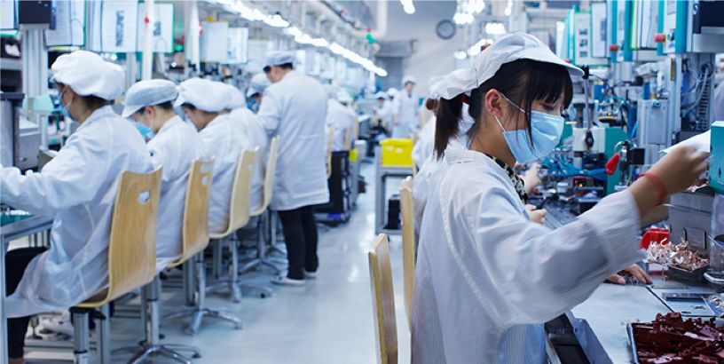

2014和2015年可谓是可穿戴设备最火的两年。工厂C也是在那时建立的,不过这几年随着可穿戴设备需求的萎缩,工厂C已经开始代工生产耳机、充电器以及充电线等了。老板是从台资出来的台湾人,有不少台干在工厂里工作,对成本极为敏感,做事小心谨慎。但作为一家年轻的设备生产商,他们对自动化还是非常重视的。
工厂有4条产线,专用设备排料机、螺丝机、点胶机、标签机一应俱全,自动化方面有将近30台的2轴直线电机以及各类定位设备进行卡位、导向等,但还没有使用scara或工业机器人。
简单的看板系统标志着每个工人的生产数量、成品率以及节拍时间,平均1条产线上有10-15个年纪不大的小妹在进行装配和打包。而大象机器人与他们的合作就从打包开始。

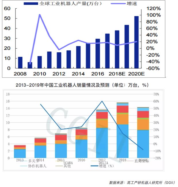

从一个机器人制造商的角度来看,机器人的使用以及自动化改造方案是一种直接帮助工厂提升自动化程度的主要手段。2003年以来,我国工业机器人销量增速始终快于全球,2016年国内市场实现机器人销量8.7万台,同比增长26.9%,快于全球增速15.9%11个百分点,占全球销量的30%。据IFR(国际机器人联合会)估计,2017年实现销量11.1万台,增速27.59%,增速连续三年扩大。
同时,工业机器人的成本回收期也从2013年的2.85年下降到了0.8年。工厂可以更有信心地使用工业机器人以及相应的解决方案。
