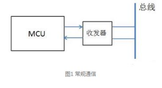

目前大多数产品对外通讯部分可总结为:MCU+收发器+外部总线,其中大多数常用的 MCU 都集成有 CAN 或 UART 链路层控制器。从 MCU 发出的电平信号一般为 5V 或 3.3V,为达到与总线连接和远传的目的,往往需要在 MCU 与总线间加收发器,它起到电平转换的作用。
采用总线通信方式必然涉及到外部通信走线,CAN 和 458 总线往往需要做数百米的布线。总线越长、经过的环境越复杂越容易出现通信问题。外部环境中复杂多变的电磁场会间接抬高总线的电势,静电、浪涌、短路等会直接作用到通信线上。以上情况的出现,轻则导致收发器损坏,重则造成主板故障。因此,与总线连接前加入隔离是十分必要的。

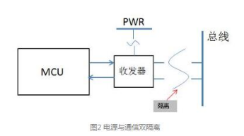

隔离的方法及原理与 I/O 隔离相似,不同的是通信隔离需要考虑到隔离器件对通信信号的影响,不当的隔离往往导致通信中断或通信不畅。对收发器来说,隔离可以从两方面入手,通信隔离和供电隔离。
目前主流的通信隔离方案为光耦、容耦及磁耦,隔离特点上光耦采用光的形式进行信号传递,容耦通过电场的形式进行传输,磁偶采用磁场形式进行传输。供电隔离采用微功率 DC-DC 隔离电源,使输入与输出之间没有电气连接,避免供电端对收发器的影响。

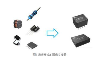

具体来讲,隔离可以从两个渠道实现:采用分立元器件搭建或采用集成模块。采用分立模块搭建往往涉及到很多器件的选型及采购,实现起来较为麻烦且难保证该部分在产品上的一致性。基于此,集供电隔离、通信隔离一体的隔离收发器模块应运而生,紧凑的体积使他在应用便捷的同时占用更少的 PCB 面积。
