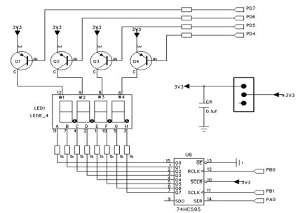

    1 启动ICCAVR,创建一个工程文件,配置timer0,实现10ms的定时中断,采用Application Builder来生成初始化代码。注意:本次实验使用的IO口也要初始化,包括数码管驱动所使用的IO,按键等。
    2 在定时中断中实现四位数码管的定时刷新(注:要使用上次实验课的HC595的驱动),并在定时中断中实现100ms的时间标志(时标),在主程序中查询时标,实现led(PORTC口任何一个LED都可)闪烁;
    3 重新配置TImer0工作在PWM模式,初始占空比设置为10%,然后使用按键INT1(在原理图中为SW8,连接到了单片机的PD3引脚上』来改变占空比,例如每按一次按键,占空比增加10%。
注:实验中要使用的管脚有:PD4、PD5、PD6、PD7、PB0、PB1、PA0,PD3,各管脚连接请参照原理图。

//TIMER0 initialize - prescale:8
// WGM: CTC
// desired value: 1000Hz
// actual value: 992.063Hz (-0.8%)
void timer0_init(void)
TCCR0 = 0x00; //stop
TCNT0 = 0x83; //set count计数
OCR0  = 0x7D;  //set compare匹配
TCCR0 = 0x0A; //start timer
