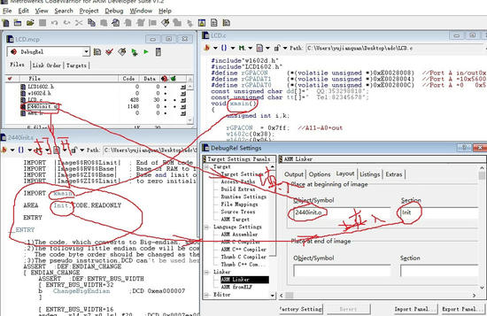

一、利用三星已经写好的初始化文件
1。先见项目文件夹
2。建立项目保存在新建文件夹中
3。将ARM三星写好的INIT文件夹中的INC和SRC两个文件夹拖入新建文件夹中。
4。建立C文件,如LCD1602.c,编写void xmain()函数,或void xxxx()函数

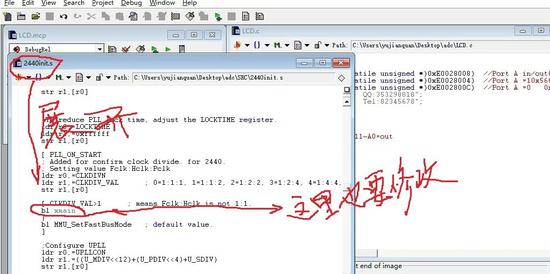

5。添加SRC中的2440init到项目中来。
6。将2440init中的相应主函数入口修改为LCD1602.c中的函数xmain,这一点很重要,这样其他函数可通过添加头文件编写,否则没法执行。见下图

void xmain(void)     //主函数名称与主函数入口地址对应,在2440init.s中有定义
{                    //不能随意写成main,或者Main等,要查看在2440init.s文件(见下图)
