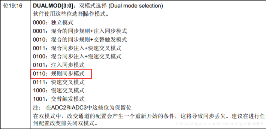

1、配置ADC的采样模式为同步规则采样
ADC1和ADC2采样模式相同,但其中ADC1为主ADC,ADC2为从ADC。
该模式在ADC_CR1寄存器中配置:(具体资料请参详STM32参考手册)

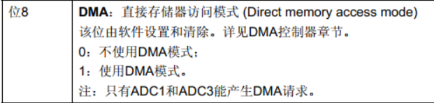

2、使能DMA位
在双ADC模式中,ADC1和ADC2的规则通道转换数据均会保存到主数据寄存器,也就是ADC1数据寄存器(ADC1_DR)中。为了能在主寄存器中读取从ADC的转换数据,必须使能DMA位。** 无论是否使用DMA传输规则通道数据 **
在ADC_CR2寄存器中配置:
在这里插入图片描述
