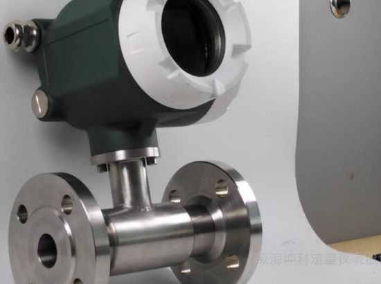

2019年10月30日 | 涡轮流量计使用前说明
2019-10-30 来源:eefocus
ZR-LWGY系列涡轮流量计是吸取了国内外流量仪表先进技术经过优化设计,具有结构简单、轻巧、精度高、复现性好、反应灵敏,安装维护使用方便等特点的新一代涡轮流量计,广泛用于测量封闭管道中与不锈钢1Cr18Ni9Ti、2Cr13及刚玉AI2O3、硬质合金不起腐蚀作用,且无纤维、颗粒等杂质,工作温度下运动粘度小于5×10-6m2/s的液体,对于运动粘度大于5×10-6m2/s的液体,可对流量计进行实液标定后使用。若与具有特殊功能的显示仪表配套,还可以进行定量控制、超量报警等,是流量计量和节能的理想仪表。
把涡轮流量计安装完毕之后,先不要忙着使用。先要查看一下安装盒接线是否有问题,如果发现了问题应该及时的进行处理,这样才能保证日后的正常使用。
由于一些人员的操作经验不足,所以一定要认认真真的研究一下涡轮流量计说明书。对于初次运行中所遇到的问题,要善于分析思索。整套电磁流量计是已在制造厂流量校准装置上调整校准好的,只要核对传感器和转换器配套号、仪表系数是否正确等,一般涡轮流量计不经任何调整就可以投入运行。把原来调整好的整套仪表搞乱。
涡轮流量计使用前说明
仪表投入运行前,涡轮流量计传感器必须充满实际测量介质,通电后在静止状态下作零点调整。投入运行后亦要根据介质及使用条件定期停流检查零点,尤其对易沉淀、易污染电极、含有固体的非清洁介质,在运行初期应多检查,以获得经验,确定正常检查周期。对有条件的用户,应该在涡轮流量计仪表投入运行前测量和记录传感器的几个基本参数。这些数据对运行一段时期后传感器出现故障的原因分析是很有帮助的。
两电极的接触电阻变化时,表明涡轮流量计电极很可能被沾污了;接触电阻变大了,可能沾污物是绝缘性沉积物;接触电阻变小了,可能沾污物是导电性的沉积物;两电极接触电阻不对称了,表明两电极受污染的程度不一;电极和励磁线圈的绝缘电阻下降表明涡轮流量计传感器受潮的程度;当绝缘电阻下降到一定程度,将会影响仪表的正常工作。
