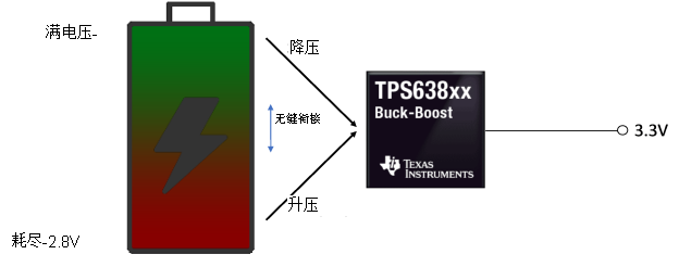

例如,假设要使一个典型电压范围为4.2V到2.8V的锂离子电池提供3.3V的输出电压,如果使用降压转换器,那么电池的截止电压必须大于3.3V,缺点则是无法有效利用电池中存储的电能。而降压-升压转换器有助于充分利用电池的所有电能,因为当输入电压等于或低于3.3V时,降压-升压转换器还可以消耗存储的电能,如图2所示。
图2:降压-升压转换器可以完全耗尽电池的电能
