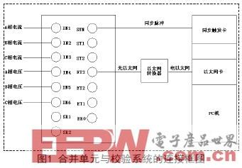

(5)同步卡:用来同步被试互感器合并单元及标准回路采集卡。
(6)合并单元:合并单元的主要功能是同步接收12路电子式互感器输出的数字信号(12路信号按照IEC60044-8标准规定的DATASET数据通道定义),并按照IEC60044-8标准规定帧格式并发送给继电保护,测量及控制设备。
合并单元一般提供共12路电流和电压信号(全部光纤传输),包括7路电流信号和5路电压信号,它们按照一定的规则打包并通过以太网输出。合并单元一般由用户提供,遵循GBT-20840-7/8和IEC61580-9标准。
合并单元与校验系统的连接主要包括两个部分:一是同步脉冲信号连接,二是以太网的连接。合并单元与校验系统连接框图如图1所示:

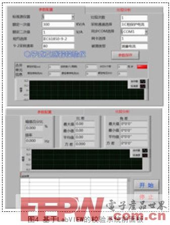

系统软件是LabVIEW开发环境,它是由前面板、框图程序、图标/连接器三部分组成。
(1)前面板是LabVIEW的图形用户界面,能够对系统中的各种参数进行监控,它由输入控件和显示控件组成,如图4所示。

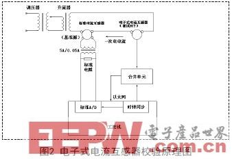

3.1 电子式电流互感器校验原理
将标准电磁式电流互感器与被试电子式电流互感器一次串联,由升流器为互感器一次侧提供电流,调节调压器改变升流器输出电流的大小。标准CT的二次侧接标准电流互感器5A/0.05A,其二次侧接标准电阻,取电阻上的电压,并输入到数据采集卡(PCI-4474)。电子式电流互感器二次侧获取的电流信号由光纤送入低压侧的合并单元。计算机通过数据采集卡获取标准CT的测量结果及通过以太网获取电子式电流互感器的测量结果,由计算和提供时钟同步信号对被试电子式电流互感器和数据采集卡进行同步采样。
经过数字滤波、DFT运算等信号结果,计算出电子式电流互感器比值误差和相位误差。
校验原理如图2所示。

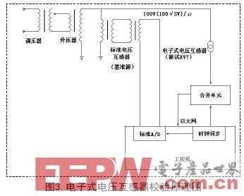

3.2 电子式电压互感器校验原理
电子式电压互感器校验原理与电子式电流互感器校验原理类似,不同的是标准电磁式电压互感器与被试电子式电压互感器一次侧并联,由升压器为互感器一次侧提供电压,通过调压器来调节输出电压的大小。标准PT的二次侧接标准电压互感器100V(100/√3V)/4V并输入到数据采集卡(PCI-4474)中。原理如图3所示。

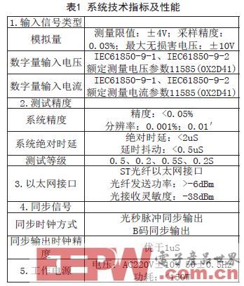

4.系统特点及性能指标
本校验装置适用于符合IEC61850-(9-1,9-2)标准数字输出以及IEC60044-7/8标准输出的电子式互感器的实验室和现场精度校验。
4.1 系统特点
(1)用户无需了解IEC61850或IEC60044-8,也无需设置MAC地址,即可检定互感器误差。
(2)检定非传统互感器(小信号输出)。
(3)内置4个通道24Bit sigma-delta AD满足未来可能的出现的大运算量和其他的各种需求。
(4)可用八位半高精度数字万用表(Agilent3458A)溯源。
4.2 技术指标及性能(如表1所示)#1
5.基于LabVIEW的校验系统界面设计
本校验系统是基于LabVIEW8.6开发环境设计的,软件界面包括三各部分:系统校验界面、详细参数分析界面和系统检定界面。
系统检定界面主要完成软件计算后将结果统计显示,如图4所示,该界面是整个系统的核心。在参数配置完成后,点击开始按键系统按照配置参数“一键式”完成整个检验检测,并能够显示标准源幅值百分比,系统速率、比差(最大值、最小值和平均值),相位差、最大值、最小值和平均值,每次比较的详细参数引表(比较次数、幅值百分比、比差、角差、相位差和本次比较数据是否自效等)。
