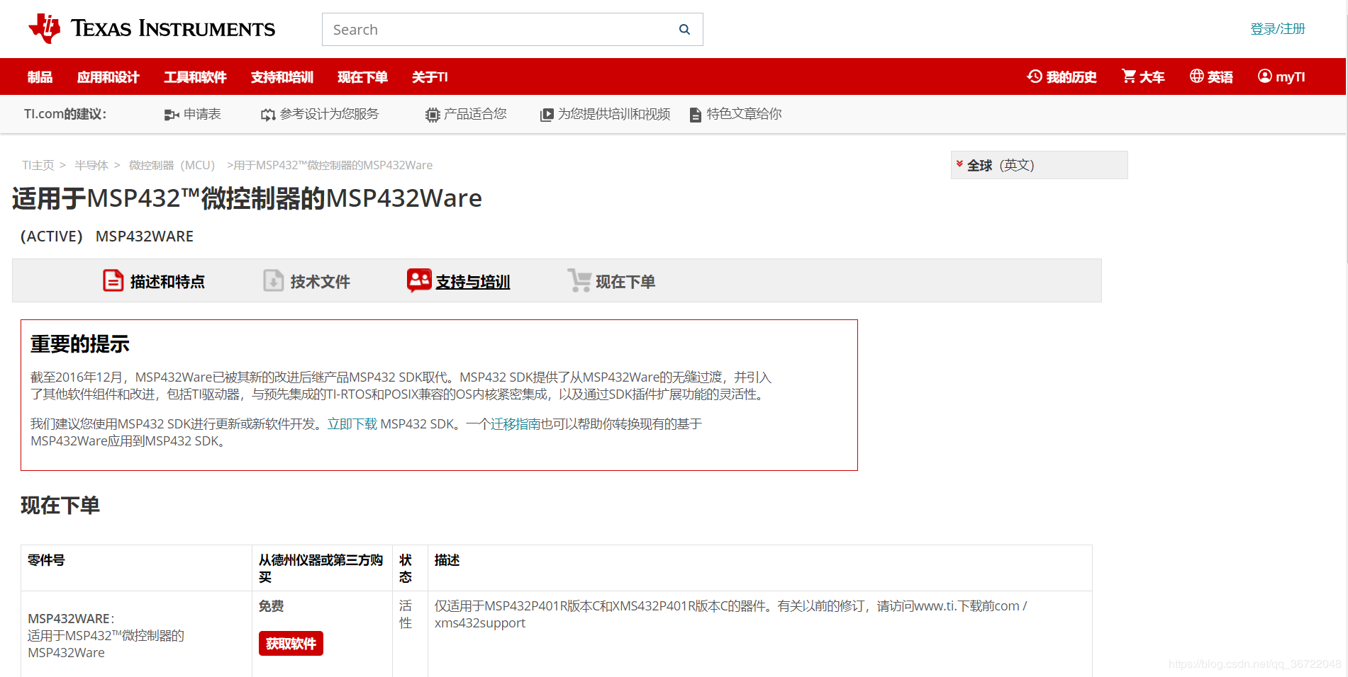

首先,如果要使用IAR对TI的单片机进行开发,首先要下载对应的单片机型号的MSPWARE,本人目前使用的是TI的MSP432P401R的launchpad,对应的MSPWARE的下载地址为msp432ware下载地址,
TI官网msp432ware的下载页面

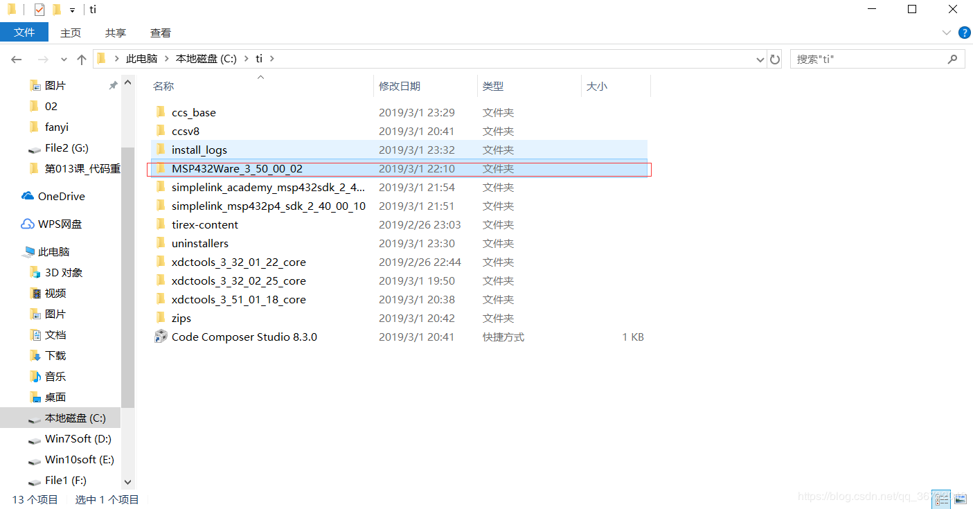

下载完成后默认路径安装即可,安装完成后可以在安装路径下找到下图的文件
安装路径下可以找到图示的文件夹

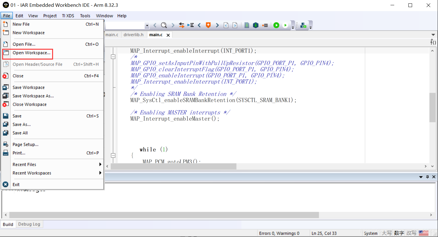

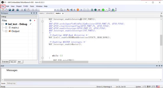

点击file
点击open workspace

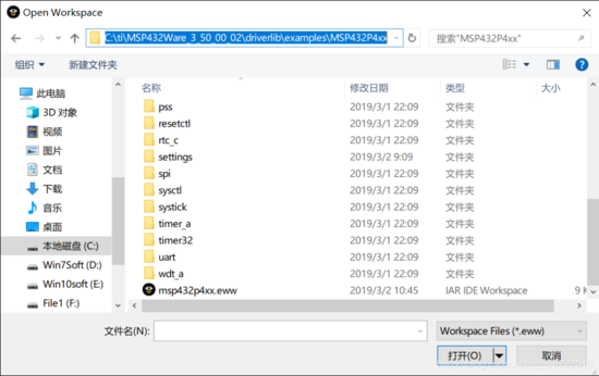

点击左上角file>>>open workspace>>>选择上文所述的安装的mspware路径>>>deicerlib>>>examples>>>MSP4xxx>>>下拉即可看到底部有IAR的图标,打开即可
打开路径
选择最下面的IAR图标文件打开即可

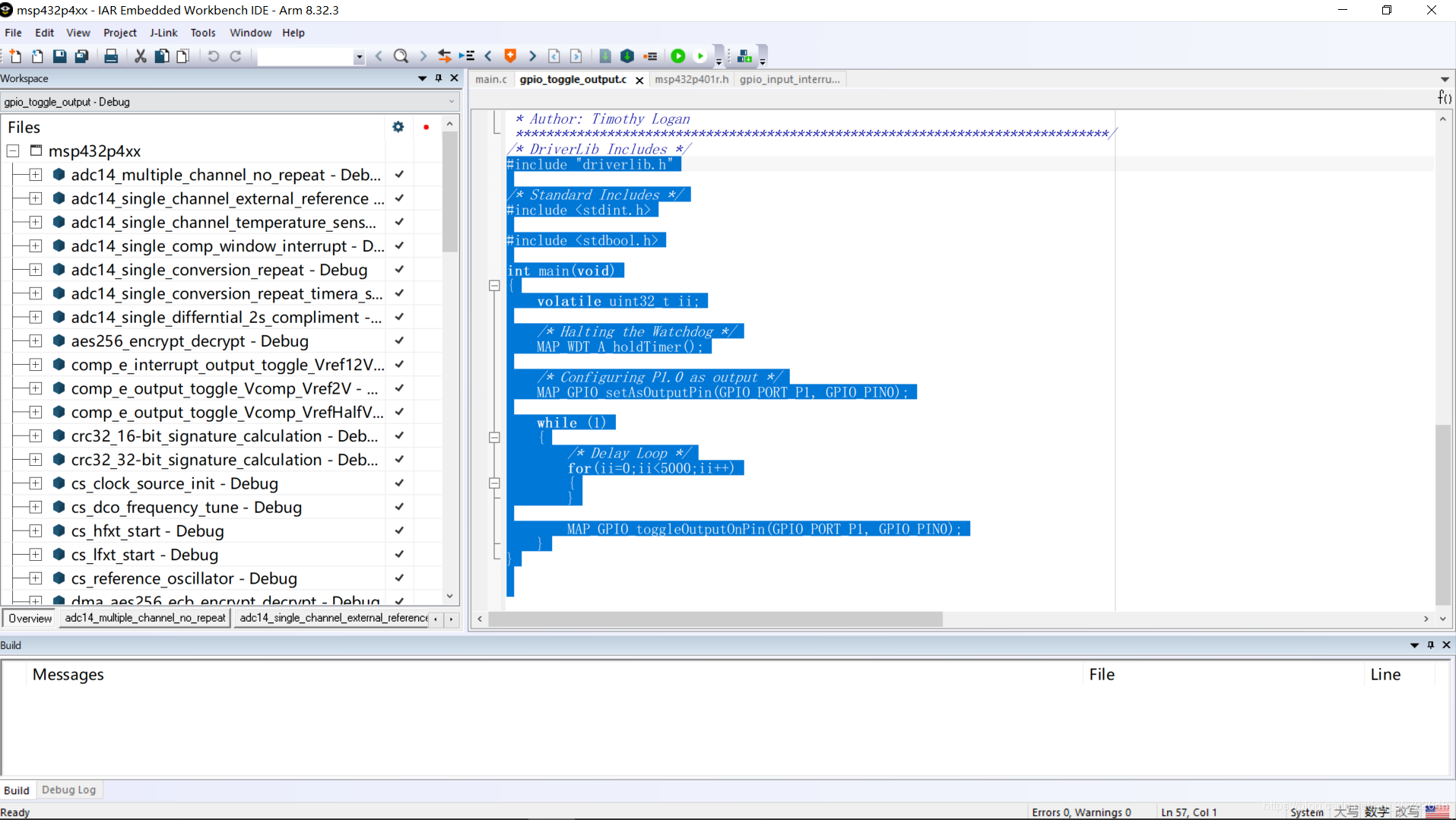

打开后的界面如下图所示,可以看到有很多demo例程

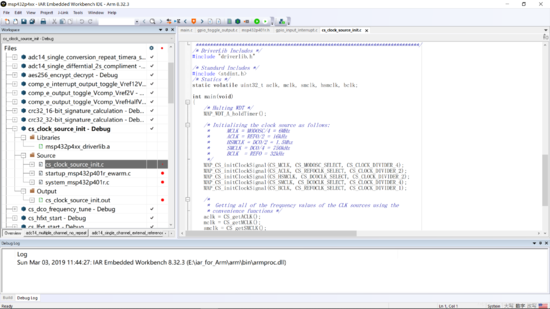

随意选择一个感兴趣的,右键单击,sat actice把这个程序激活一下

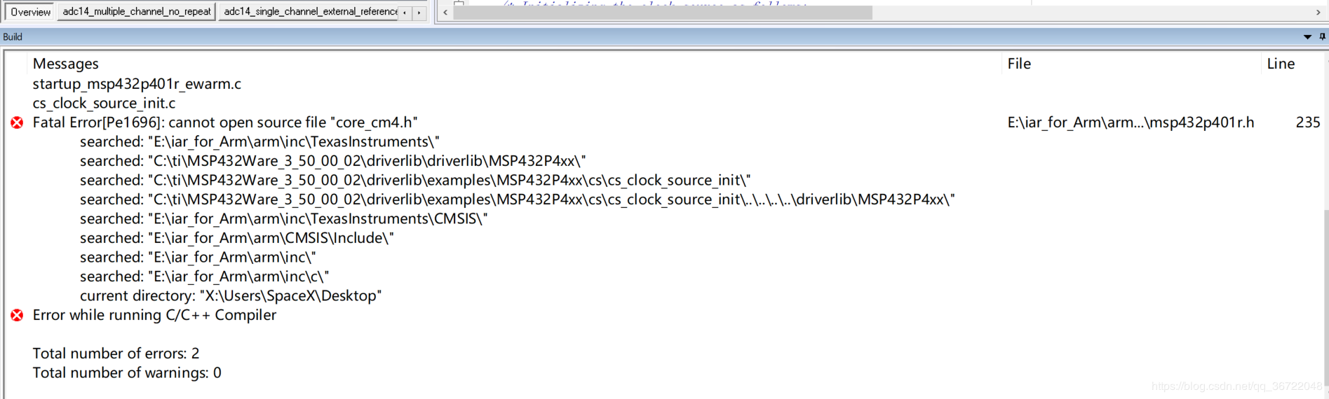

直接编译会出错,因为路径会有问题,注意看操作

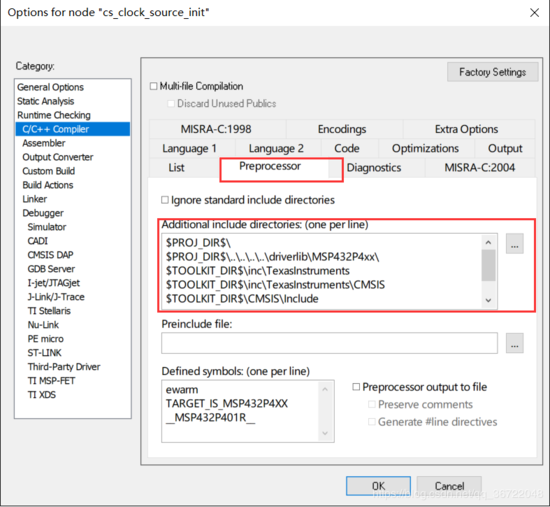

右键单击刚才选中的程序然后options>>>c/c++copmiler>>>preprocesser>>>添加两个路径
在这里插入图片描述
这两个路径分别为:
1.上文所述的mspware安装路径下的C:tiMSP432Ware_3_50_00_02driverlibdriverlibMSP432P4xxewarm
2.iar安装路径下的
E:iar_for_ArmarmCMSISCoreInclude
路径添加完后,再编译,通过
