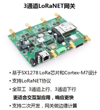

LoRa网关是连接LoRa设备和应用平台的桥梁,立功科技为用户提供两款LoRa网关,分别是适用于多节点数据上报的公有协议LoRaWAN网关和适用于数据交互的私有协议LoRaNET网关。两类网关的产品特点如下图所示:
说明: 5.jpg?imageView2/2/w/550
说明: 4.jpg?imageView2/2/w/550

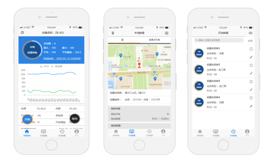

五、测试设备
立功科技针对现场施工时,对型号摸不着看不见,难以发现问题,调试困难等痛点现象,设计了无线手持信号分析仪,搭配无线分析仪APP使用,可以实现:模拟节点信号覆盖情况、针对性改善信号覆盖盲点、地图/施工图实时标点、云端数据分析等功能。
下图为无线分析仪APP界面:
