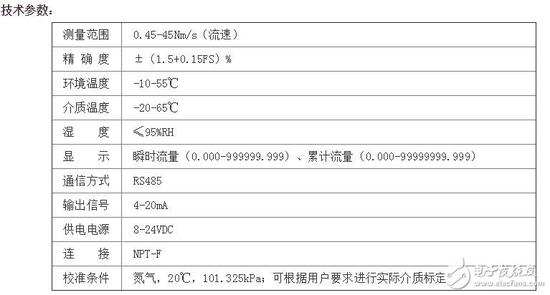

  4、精度高:对于液体大都能够达到±0.1(零点的稳定性/实际流量)×100%,气体能达到±0.5(零点的稳定性/实际流量)×100%,裂解炉进料控制中使用的质量流量计的零点稳定性分别是CMF200M418NU 型为2.18KG/H,CMF200M419NU 型为2.18KG/H和CMF300M426NU型为6.80KG/H;

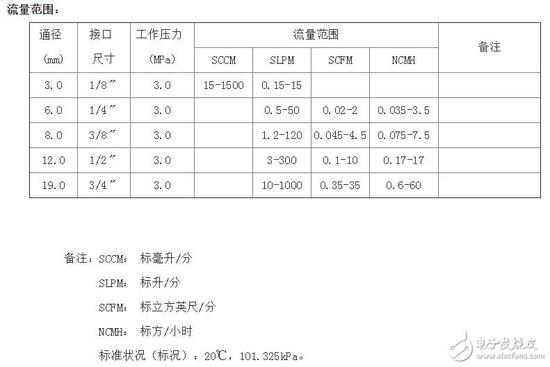

  ①将您需要的流量换算成标准状态下的流量(质量流量)。
  ②根据厂家提供的质量流量转换系数表,将您所用气体的质量流量值换算成与氮气(标定气体)等价的质量流量值。如果您希望按您实际使用的气体标定,请向厂家说明。有关质量流量转换系数的问题,以下还有进一步解答。
  ③确定所需标准量程。厂家一般有自己的各种规格的标准量程,您实际使用的流量最大值应接低于某个标准量程值。标准量程的选取要避免过大或过小。质量流量的误差指标是按满量程值的百分比规定的,如果实际流量较小而量程值选取过大,则测量值的相对误差较大。

  不同的产品工作压力指标可能不同,注意选择适合自己的产品。质量流量控制器(MFC)除最大工作压力之外,还有另一项工作压力指标:工作压差,即 MFC 进气端和出气端之间的压差,选型时要注意,使用时也要注意。

  对于计量产品而言,零点的稳定性是非常重要的,也是较难保证的。不同的产品零点稳定性可能是不一样的。
