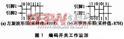

  编码开关有3个引脚和5个引脚的,其中2个引脚是按下功能,另外3个引脚控制编码开关的左旋和右旋功能,与引脚1、2相连的是两个长短不一的金属静片,与引脚3相连的是一周有12或24个齿的金属动片。当脉冲电位器旋转时可出现4种状态:引脚3与引脚1相连,引脚3与引脚2及引脚1全相连,引脚3与引脚2 相连,引脚3与引脚2及引脚1全断开。
  在实际使用中,一般将引脚3接地作为数据输入端。而引脚1、2作为数据输出端与单片机I/0口相连。本设计中用到3个编码开关,其中一个将引脚1与单片机的P4.0相连,引脚2与单片机的P4.1相连。当脉冲电位器左旋或右旋时,P4.0和P4.1就会周期性地产生图1所示的波形。如果是12点的脉冲电位器旋转一圈就会产生12组这样的波形,24点的脉冲电位器就会产生24组这样的波形。一组波形(或一个周期)包含了4个工作状态。因此只要检测出P4.O 和P4.1的波形,就能识别脉冲电位器是否旋转,是左旋还是右旋。

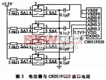

  键盘部分采用6×6矩阵键盘,P7.O~P7.5为行线,P3.0~P3.5为列线。P3.0与P7.O交叉处为一键,P7口接10 kΩ的上拉电阻至3.3 V。3个编码开关的1、2脚直接与单片机的I/0引脚相连,这里选择P4.O~P4.5,3脚接地,4、5脚用作按键使用。仅以接P4.O和P4.1引脚的编码开关为例,电路图如图2所示。模数转换部分使用内部电压基准,故将VREF引脚与VREF0引脚相连即可。采用电位器调节模拟量的输入,单端输入,电位器阻值为10 kΩ,基准电压典型值为2.43 V,电源电压采用3.3 V供电。为使基准电压达到最大,需要一个阻值约为3.58 kΩ的电阻与电位器串联接到模拟端口,硬件电路如图3所示,电位器的4、5脚也用作按键使用。

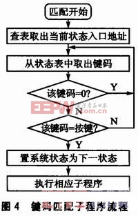

  6.1 一键多义键盘程序设计
  在键盘分析中,运用一个工作状态寄存器保存键盘的现状态,当键盘扫描到一个按键时,根据现状态的值从分析程序入口表中找到分析程序状态表地址,从该地址处进入分析程序状态表,找到相匹配的值,把下一状态送到现状态单元里,取出动作号,根据动作号计算出动作子程序入口地址,再执行相应子程序。图4为键码匹配子程序的流程图。

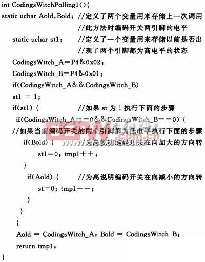

  6. 2 编码开关程序设计
  由图1可以看出,引脚1和引脚2有同时为高电平的情况,之后如果引脚2比引脚1先到达高电平则表示左旋,如果引脚1比引脚2先到达高电平则表示右旋。编程的时候依据这个特点来判断引脚1、引脚2的状态即可。以1引脚接P4.0,2引脚接P4.1为例:
