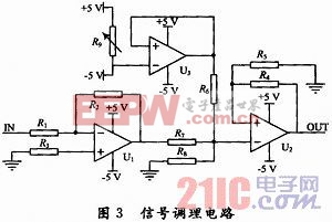

2.3 信号调理
由于示波器观察信号大多是正负电压信号,而A/D转换器AD0809是单极性参考电压。为了采样到信号的负电压,就需要给该信号叠加直流量,将负电压部分信号抬高至零电平以上,因此采用信号调理电路,将信号调理在满足A130809的0~5 V范围内。R1,R2,R3,U1即为程控放大电路的简化模块,电路如图3所示。

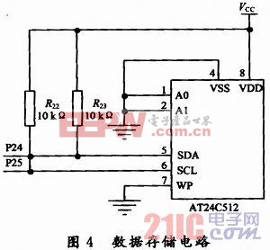

2.4 数据存储电路
E2PROM是数据存储电路的关键器件,本文选用Atmel公司新近推出的具有I2C总线容量达512 Kb(64 K×8 b)的AT24C512。该芯片的主要特性如下:存储容量为65 536 B;与100 kHz,400 kHz,1 MHzI2C总线兼容;100 000次编程/擦写周期;单电源、读/写电压为1.8~5.5 V;ESD保护电压大于4 kV;写保护功能,当WP为高电平时,进入写保护状态;CMOS低功耗技术,最大写入电流为3 mA;128 B页写入缓存器;自动定时的写周期。SDA线和SCL分别与单片机的P2.4和P2.5口相连。数据存储电路如图4所示。
