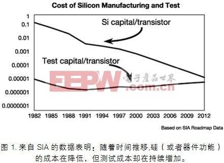

  日益增加的测试成本和日益减少的测试预算
  增加设备功能通常会导致测试流程更昂贵、费时。然而,构建每个功能的成本却是降低的,这就迫使工程部门要减少成本和预算,如图1所示。工程师们必须改进测试策略,通过增加测试系统的吞吐量、减少维护和升级成本和必需的资本投资来降低总成本。

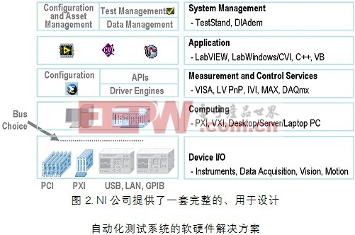

  NI公司作为自动化测试领域的领导者,致力于为产品工程师们提供设计新一代自动化测试系统所需的硬件和软件。这本深入的开发者指南包含了设计新一代自动化测试系统结构所需要的信息。绪论部分描述了一个如图2所示的测试系统结构,为工程师们提供了相关策略,以应对器件复杂性的增加、开发周期的缩短、预算的降低等一系列挑战。

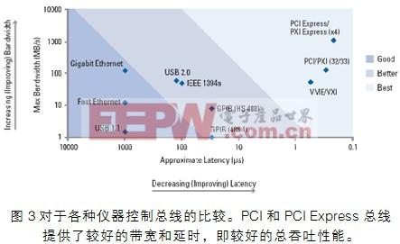

  6. 结构层次二:计算和测量总线
  每个自动化测试系统的核心部件都是计算机(形式有台式个人计算机、服务器工作站、便携式电脑或者嵌入式计算机等不同与PXI和VXI配合使用)。使用计算式平台的一个重要方面就是可以与测试系统中各种各样的仪器进行连接(和通信)。现在有多种不同的仪器总线用于单独或模块化仪器,包括GPIB、USB、LAN、PCI和PCI Express等。这些总线有着不同的能力,对于特定应用来说,一些总线比另一些更加合适。例如,GPIB总线在仪器控制中有着广泛的应用,对于仪器来说有着广泛的可用性;USB总线提供了广泛的可用性、易于连接性和高吞吐量;局域网总线对于分布式系统十分合适,而PCI Express总线则提供了最高效的性能。
  个人电脑的广泛使用促成了高性能内部总线的不断进步,其中包括PCI和PCI Express总线,它们具有最低的延时和最高的数据吞吐量或带宽。PCI总线提供了高达132MB/s的总线带宽,而PCI Express总线作为PCI总线的进化版,可提供4GB/s的带宽,来满足不断增长的带宽需求,同时在软件上对PCI总线完全兼容。图3 解释了最流行的仪器控制总线的延时和带宽性能。

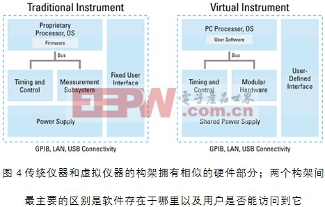

  7. 结构层次一:测量和设备I/O
  从根本上讲,目前有两种类型的仪器构架——传统仪器和虚拟仪器。图4解释了这两种架构的相似性。两种都具有测量硬件、机箱、电源、总线、处理器、操作系统和用户接口。
  从硬件的角度上讲,最明显的区别在于部件是如何组织的。对于每个分离的仪器,传统的或者独立的仪器把所有的部件都放在同一个箱子里。测量功能、分析、显示以及对仪器的控制都是由供应商定义的。
  相反的是,模块化软件定义型虚拟仪器集成了通用的测量硬件来帮助用户除了使用标准功能外,还可以在软件中定义自己的测量和用户接口。利用模块化的方法,工程师们可以定义测试系统的测量功能,并且构建可扩展的系统来满足将来的需求。通过模块化的、软件定义的方法,用户可以进行自定义测量、为新兴的标准进行测量或者当需求改变(例如,添加仪器、通道或者新型测量)时修改系统。这种灵活的、用户定义型软件与可扩展的硬件组合是模块化仪器的核心。
