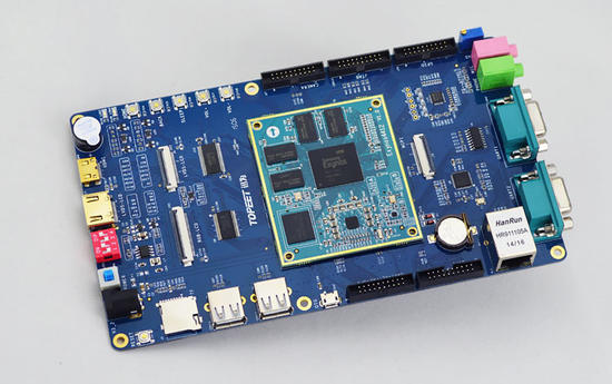

2019年11月07日 | 4412开发板、PC、ubuntu通过网线连接
2019-11-07 来源:51hei
今天看到使用TFTP方式,开发板直接从ubuntu下载程序,不需要一直通过烧写文件系统下载,我试了一下,虚拟机、开发板、pc三者老是互相ping不通。纠结了很久终于解决了。

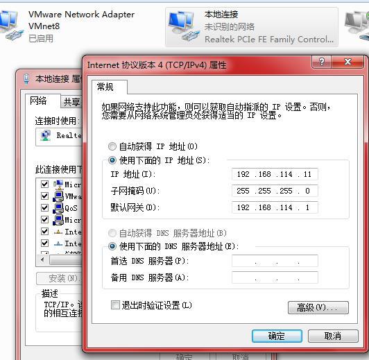

1.先看一下三个的ip设置,保证ip都在同一网段即可,懂的直接跳过。
我的笔记本,本地连接的设置如下:
开发板IP,制作文件系统时设置的:

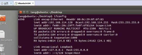

Ubuntu的IP,此处需要设置静态IP,具体操作如下:
如果你想配置静态IP地址,你需要编辑/etc/network/interfaces,并输入以下几行(假设你的网卡是eth0)
sudo vi /etc/network/interfaces   写入内容如下,具体数字自己设置:
auto eth0
iface eth0 inet static
address 192.168.114.128    //你的ubuntu IP
gateway 192.168.114.11    //网关设置重点:你的PC的IP
netmask 255.255.255.0     //子网掩码
sudo /etc/init.d/networking restart

我遇到的问题的答案就是: ubuntu的网关需要设置成pc的IP
