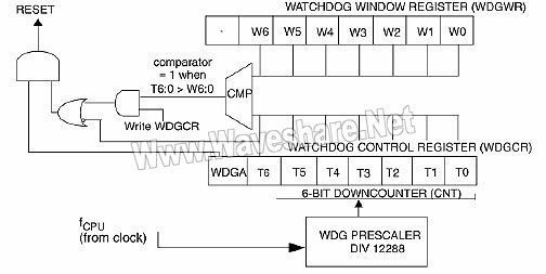

如果开启了看门狗(设置了WDGA=1),当7位的递减计数器(T[6:0]位)从0x40变为0x3F时(即T6变为0),看门狗产生一个复位信号并把复位引脚拉低。如果软件刷新计数器时,计数器的数值大于窗口寄存器中的数值,同样会产生复位。
STM8_窗口看门狗框图
(图25:STM8窗口看门狗框图)
在正常的操作期间,应用程序必须定期地写入WDGCR寄存器,以避免产生复位;这个写的动作必须在计数器的数值小于窗口寄存器的数值时进行。写入WDGCR寄存器的数值必须是介于0xFF和0xC0之间(见图26):

递减计数器是自由运行计数器:即使未开启看门狗,它依然不断地递减计数。当开启看门狗时,必须设置T6位以避免立刻产生复位。T[5:0]位中包含了看门狗产生复位前允许的时间延迟(见图26);因为写入WDGCR寄存器时,预分频器的状态是不可知的(见图27),所以这个时间延迟介于一个最小和最大数值之间。
窗口寄存器(WDGWR)的数值是指定窗口的高限:为防止复位,必须在递减计数器的数值小于窗口寄存器的数值并大于0x3F时刷新递减计数器。图27描述了窗口看门狗操作过程。
