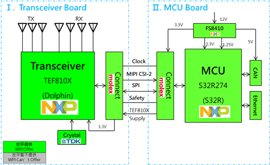

MCU Board:采用市场领先的雷达处理器NXP S32R274,搭配安全和高性能的雷达用电源管理芯片FS8410,同时集成用于高速通信的千兆位线速以太网MAC模块(ENET),通过MIPI-CSI2接收从RF Board发送的数据。S32R274是双Power Architecture e200z4 32位CPU,带有校验器内核(在锁步操作中可用),集成了信号处理工具箱(SPT),用于RADAR信号处理操作的高性能硬件加速。
RF Board:TEF810X(Dolphin)是一款单芯片77 GHz收发器,集成了3个发射通道和4个接收通道,高保真板载ADC和MIPI-CSI2传输接口,可以将数字化RADAR信号传输到MCU。
image.png?imageView2/2/w/550
图示2-大联大世平推出基于NXP产品的77G毫米波雷达之先进辅助驾驶解决方案的方案块图
