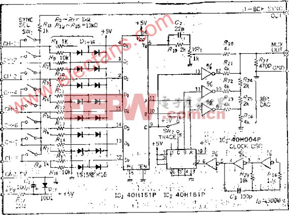

电路的功能
在逻辑电路中,有时需要同时观测多个信号,若使用逻辑显示器当然方便,但本电路采用了普通示波器,对4路或8路信号进行扫描,是一种显示逻辑电平的转换电路。为了使波形在CRT显示器上静止,需要同步信号,可用1~8路中的任一路信号实施同步。
电路工作原理
输入端的开关SW1为同频选择开关。可接通任一路为示波器的同步输入,如接通CH-2作为CH-2作为同步信号。电阻R1~R5为二极管限流保护电阻,如阻值选得太大,因IC有输入电容,会产生时间迟延。R9~R16是当输入开路时,使输入端为“L”电平的拉下电阻。
IC1是8路数字数据选择器,从A、B、C输入选择通道的控制数据,可依次选择1~8路信号,并经YO输出。此外,用示波器要扫描4路或8路信号,所以在选择器输出端加R-2R式3位D-A转换器,使每路有平均0.1V的阶梯电压与YO输出信号叠加。
YO为5V时,显示屏偏转电压为50MA较合适,所以用R19和VR1对YO输出进行衰减。3位D-A转换器的开路电压最大为5*(7/8)=4.375V,因为有负载R27,所以电压要有所下降。
计数器用3位二进制,这里采用IC,40H161P的A~C输出来驱动数字数据选择器和作为D-A转换器的输入信号。
时钟振荡频率为300KHZ,如果高于此频率,因信道扫描移位,显示屏发亮,很难看清。振荡频率精度或稳定度允许有所波动,所以用了C-MOS多谐振荡电路。
电源为5V,2.5MA,用线夹连接,以便由被测量的印刷电路电源供给。

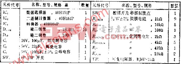

元件的选择
IC采用了东芝公司的高速C-MOS40H系列产品,也可选用74HC系列产品,但有可能需要高速加速电容器C2。
电阻R10~R27取决于电压精度,通常可采用±1%精度的金属膜电阻。
调整
首先让输入端开路,用示波器观测MUX输出信号。把示波器的电压灵敏度设定为0.1V/DIV,输入最大为0.7V的阶梯电压,如有7级,则属正常。如果不能准确移动7DIV,可调整R27。然后从CH-8输入适当的脉冲,用CH-8同步,扫描4路或8路信号,为了使CH-7、CH-8扫描不至告得太近,应调整VR1,使两者间有0.5DIV比较合适。
