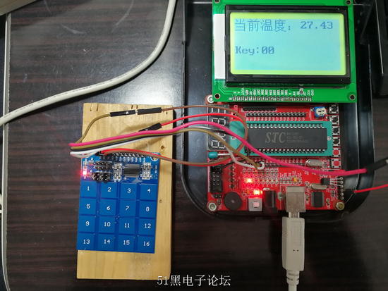

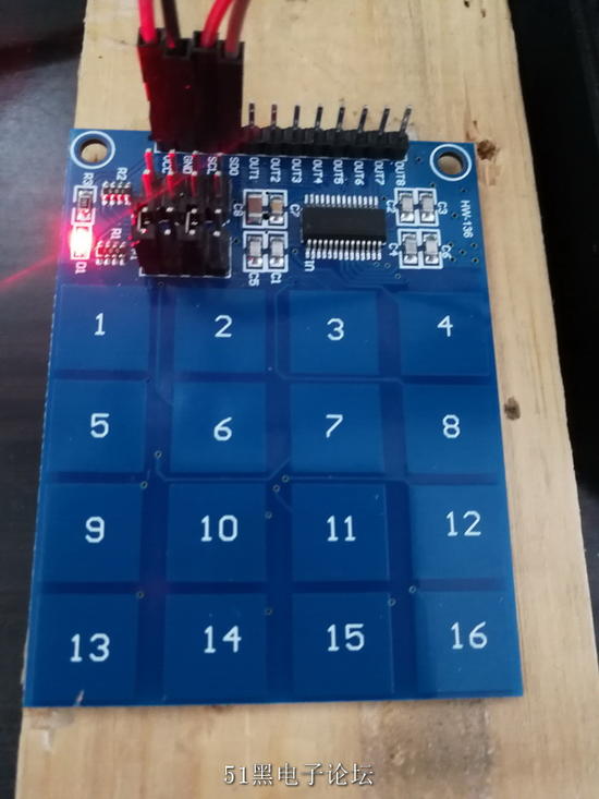

网购了一块TTP229的触摸模块。模块中实际使用的是8229BSF集成块。本人用STC89C52搭建了测试电路。用12864液晶显示。
显示01-16,表示16个按钮的对应值。
制作出来的实物图如下:
TTP229.jpg?imageView2/2/w/550TTP229_1.jpg?imageView2/2/w/550
