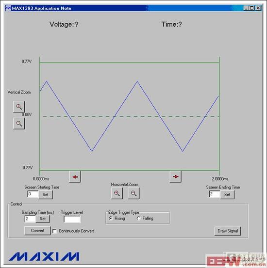

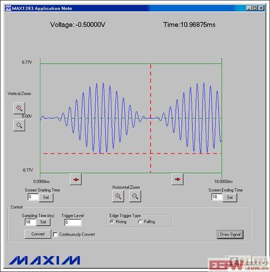

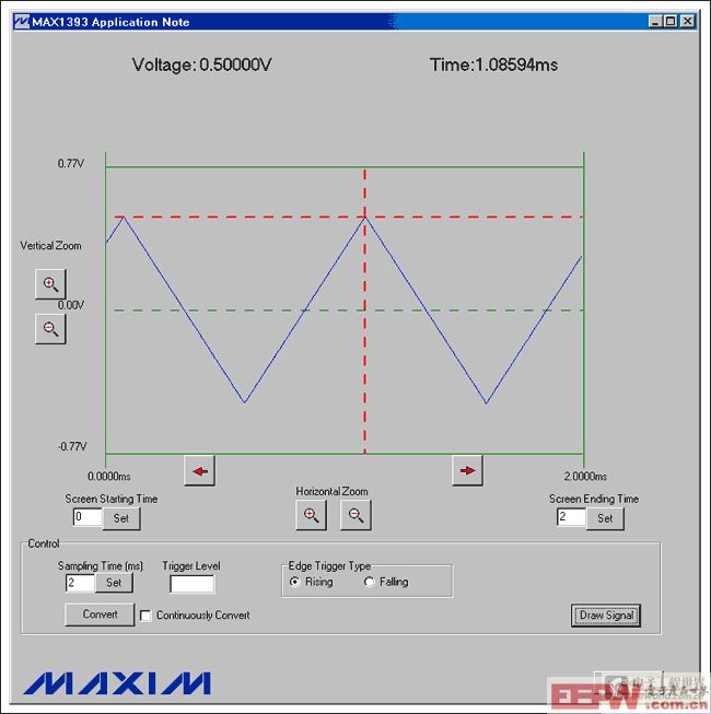

  将MAX1396EVKIT通过USB电缆连接到PC机后,固件将等待接收Windows程序命令,如图3所示。按下Convert键接收评估板采集的输入信号数据,然后显示数据波形(图4)。当鼠标光标放置在波形区域时,将在屏幕顶端显示相应的时间(Time)和电压(Voltage),如图5所示。表2给出了其它软件功能。
MAX1393参考设计的Windows程序启动
图3. MAX1393参考设计的Windows程序启动
显示波形
图4. 显示波形
图5. 在屏幕顶端显示时间和电压

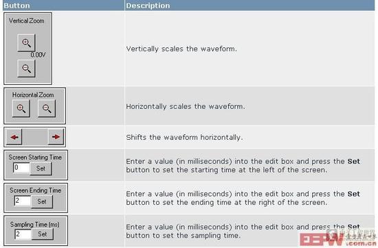

软件功能
软件功能
表2. 软件功能
