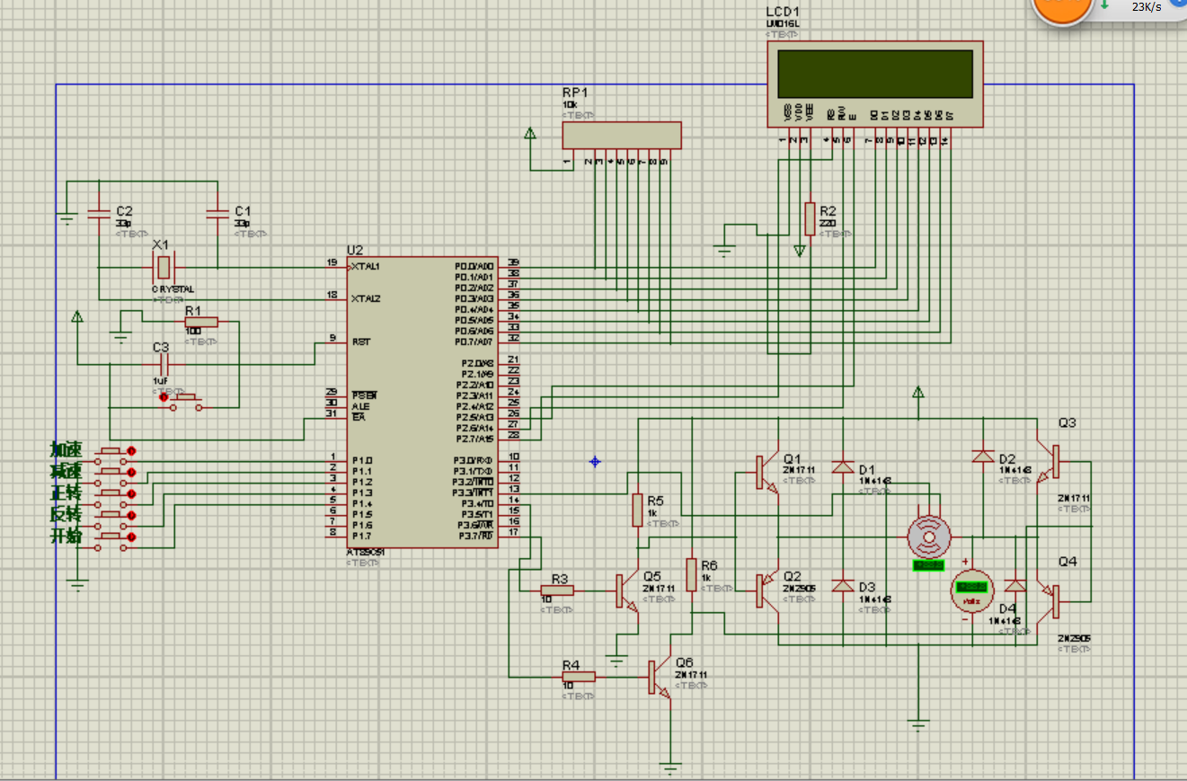

2019年11月09日 | 基于单片机PWM的直流电机调速系统+H桥驱动电路驱动原理图
2019-11-09 来源:51hei
本设计以单片机AT89C51为核心,通过软件编程利用其定时器产生PWM信号从而实现对直流电机转速控制。硬件设计主要包括按键电路模块、电机驱动模块、测速模块和转速显示模块。其中采用独立式键盘通过按键将命令输入到单片机,改变PWM信号占空比,再将单片机输出的信号通过光电耦合器和由IGBT组成的H型桥式功率放大驱动电路,根据不同占空比的PWM信号达到电机启停、正反转和加减速控制。测速模块采用非接触式的霍尔传感器对直流电机的转速进行测量,将测得的转速传送到单片,再通过LCD显示出来。本论文主要介绍了直流电机调速系统的原理和方案设计,单片机如何产生PWM信号,H桥驱动电路设计,硬件电路图的设计与连接,实现功能的流程图和程序,系统的仿真和调试。
单片机程序源码:
#include
#define uchar unsigned char
#define uint unsigned int
void displaym();
sbit en=P2^5;                //1602  6管脚
sbit rs=P2^7;         //1602端口        4管脚
sbit rw=P2^6;//lcd1602控制端口 5管脚
sbit num1=P1^0;                                                //占空比加1
sbit num2=P1^1;                                                                   //占空比减一
sbit num3=P1^2;                                                                                           //正传
sbit num4=P1^3;                                                                                                         //反转
sbit num5=P1^4;                                                                                                                   //开始停止切换
sbit out=P3^4;                                                         //PWM输出用于正传
sbit out1=P3^7;                        //PWM输出用于反转
uint zhuansu,flag,z1,z2,m,flag_1,zheng,fan,kai;
void delay(uint z)//延时1ms函数
uint x,y;
for(x=0;x     for(y=0;y<110;y++);
void write_com(uchar com)//向1602写一字节(控制指令)
  rs=0;
  P0=com;
  delay(5);
  en=0;
  delay(10);
  en=1;
void write_data(uchar date)//向1602写一字节(数据)
  rs=1;
  P0=date;
  delay(5);
  en=0;
  delay(5);
  en=1;
void init()//初始化函数
  en=0;
  rw=0;
  write_com(0x01);         //lcd初始化
  write_com(0x38);                                           //5X7显示
  write_com(0x0c);                         //关闭光标
  TMOD=0x01;               //定时器方式1
  TH0=0xdc;
  TL0=0x00;                //定时器装入初值
  EA=1;                    //开总中断
  ET0=1;                   //定时器0开中断
  TR0=1;
  EX1=1;
IT1=1;                 //定时器启动
TH1=0xfc;
  TL1=0x66;//定时100us
  ET1=1;                   //定时器1开中断
  TR1=1;
  write_com(0x80);
  write_data('V');
  write_data(':');
  write_com(0x87);                 //第一行显示转速
  write_data('r');
  write_data('p');
  write_data('m');
  write_com(0xc0);
  write_data('z');
  write_data('h');
  write_data('a');
  write_data('n');
  write_data('k');
  write_data('o');
  write_data('n');
  write_data('g');
  write_data('b');
  write_data('i');          //在第二行显示zhankongbi:
  write_data(':');
  displaym();
void keyscan()  //键盘扫描函数
  if(num1==0)
    delay(5);      //消除抖动
         if(num1==0)
                if(m<=199)
                 m++;
                        displaym();                                                                  //设定占空比加一
  if(num2==0)
    delay(5);
         if(num2==0)
                  if(m>=1)
                m--;
                        displaym();                                        //设定占空比减一
    if(num3==0)
    delay(5);
         if(num3==0)
          zheng=1;                //正传标志置1
          fan=0;          // 反转标志置0
      if(num4==0)
    delay(5);
         if(num4==0)
          zheng=0;                 //正传标志置0
          fan=1;          // 反转标志置1
      if(num5==0)
    delay(5);
         if(num5==0)
         while(num5==0)         ;
          kai=1-kai;
void display()
  write_com(0x82);
  zhuansu=zhuansu*30;          //将两秒内的计数乘以30得到转每分
  if(zhuansu/10000!=0)
   write_data(zhuansu/10000+0x30);                                                  //如果转速的万位不为0        正常显示否则显示空格
   else
   write_data(' ');
  if(zhuansu/1000==0)
  write_data(' ');
  else
  write_data(zhuansu%10000%1000+0x30);                                                                //如果转速小于1000 千位为空格 否则正常显示
  if(zhuansu/100==0)
  write_data(' ');
  else
  write_data(zhuansu%10000%1000/100+0x30);                                           //如果转速小于100 百位为空格 否则正常显示
    if(zhuansu/10==0)
  write_data(' ');
  else
  write_data(zhuansu%10000%1000%100/10+0x30);                                  //如果转速小于10 十位为空格 否则正常显示
  write_data(zhuansu%10000%1000%100%10+0x30);
  write_com(0xd0);                          //如果没有这句,当中断内的显示函数执行完,就会在转速的位置显示占空比数据,导致乱码
void displaym()
write_com(0xcb);
   if(m/200%10!=0)
  write_data(m/200%10+0x30);                           //如果占空比百位不为0则显示百位否则显示空格
  else
  write_data(' ');
  if(m/200%10==0&&m/20%10==0)
  write_data(' ');
  else
  write_data(m/20%10+0x30);                                 //如果占空比小于10 十位正常显示  否则显示空格
  write_data(m/2%10+0x30);                                 //显示个位
void main()
    flag_1=0;
        m=100;                                                         //占空比为100
        zhuansu=0;                                           //转速初值0
        flag=0;
        zheng=1;                                  //初始化电机正转动
