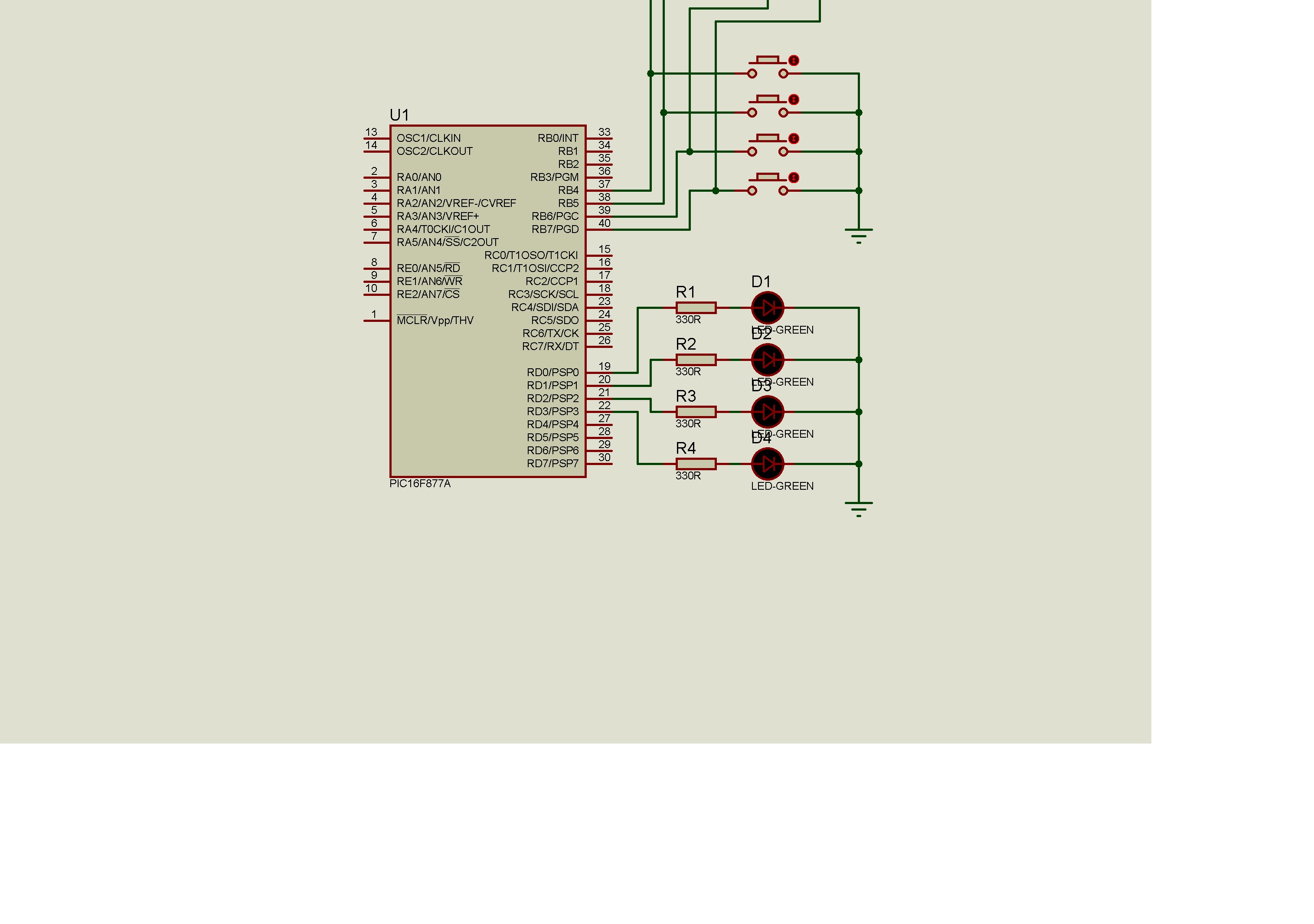

2019年11月09日 | PIC 16f877a PORTB State Change Interrupt仿真与源码
2019-11-09 来源:51hei
PORT Change Interrupt PIC 16f877A
单片机源程序如下:
#define      LED_1     PORTd.b0
#define      LED_2     PORTd.b1
void interrupt()
if(INTCON.RBIF)
  INTCON.RBIF = 0;
  if(!PORTB.B4)
    LED_1 = 0;
    LED_2 = 1;
   if(!PORTB.B7 )
    LED_1 = 1;
    LED_2 = 0;
void main(){
  TRISB = 0XF0;
  TRISD = 0X00;
  PORTD = 0X00;
  OPTION_REG.B7=0;        // PORTB dahili pull-up aktif
  INTCON.GIE=1;           // b黷黱 kesmelere izin ver
  INTCON.RBIE=1;          // PORTB de餴m kesmesine izin ver
  INTCON.RBIF=0;          // RBIF bayra瘕n?temizle
  LED_1 = 1;
  delay_ms(1000);
  LED_1 = 0;
while(1)
