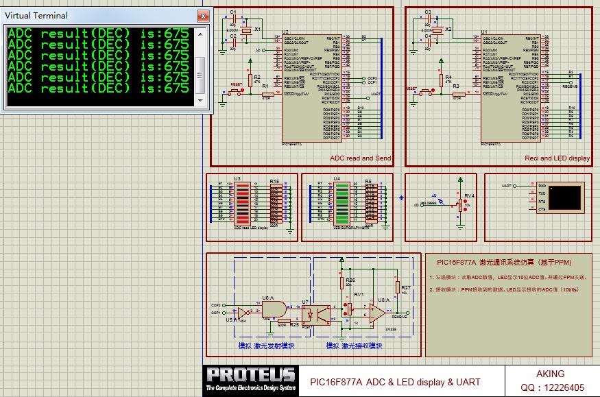

2019年11月09日 | PIC16F877A单片机PPM调制的激光通信Proteus仿真及源程序
2019-11-09 来源:51hei
软件:
MPLAB X IDE v4.15编译    proteus 8.6仿真.
1、仿真电路图;
2、发送和接收源程序加注释。
请看注释。
原理:
1)ADC读取并用led显示ADC读数,并通过usart进行输出。
2)通过PPM原理进行通讯传输到另外一个单片机,LED显示接收的值。
具体请看附件
希望大家顶一下。
仿真原理图如下(proteus仿真工程文件可到本帖附件中下载)
1、发送模块:读取ADC数值,LED显示10位ADC值。并通过PPM发送。
2、接收模块:PPM接收到的数据。LED显示接收的ADC值(10bits)

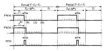

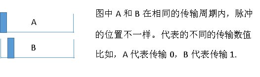

PPM (pulse position modulation) 脉冲位置调制。
  • 通过改变脉冲的位置来传输不同的数据。
如图1、
  • PPM的编码:

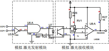

如图、利用单片机的PWM功能产生PWM1和PWM2连个脉冲。
利用数字电路合成PPM脉冲。
可以看出当PWM1的占空比是0时,PPM如下图的A,
PWM1的占空比是1时,PPM如下图的B,
  • PPM的合成:
如第一个图可知,PPM可以将PPM1求反后和PWM2相与得到。
故设计如上发送模块。接收模块结果波形整形送到单片机处理。

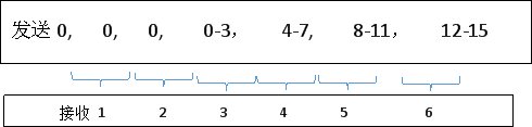

  • PPM发送的数据(16位的双字节数)。
定义占空比一定的脉冲为发送的数据。
发送0,   0,   0,   0-3, 4-7,   8-11, 12-15
前面是头,可以提供接收PPM的单个周期。
  • PPM接收。
PPM接收到的数据是:
由图中知道
  • 不用,作为启动接收。
  • 就是波形的周期
    (3-2)即3测量的宽度减去波形的周期的等于0-3对应的PWM脉宽1
(4+脉宽1-2)即4测量的宽度加上脉宽1减去波形的周期的等于4-7对应的PWM脉宽2
(5+脉宽2-2)即5测量的宽度加上脉宽2减去波形的周期的等于8-11对应的PWM脉宽3
(6+脉宽3-2)即6测量的宽度加上脉宽3减去波形的周期的等于12-15对应的PWM脉宽4
在将四个半字节数合成2个字节16位的值。
