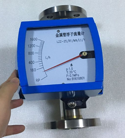

产品概述
金属管浮子流量计是工业自动化过程控制中常用的一种变面积流量测量仪表。它具有体积小,检测范围大,使用方便等特点。
它可用来测量液体、气体以及蒸汽的流量,特别适宜低流速小流量的介质流量测量。
金属管浮子流量计的工作原理与特点
它具有智能 有就地显示型和智能远传型,带有指针显示瞬时/累积流量液晶显示,上、下限报警输出,累积脉冲输出,批次控制,标准的二线制4~20mA电流输出等多种形式。为用户使用提供了非常广阔的选择空间。另该仪表采用先进的微处理中央芯片及高质量工业化组件。
根据测量管结构的不同,江苏先行仪表科技有限公司金属管浮子流量计可根据用户不同要求选择不同的测量管形式,在维护和清洁方面有进一步的完善。在此基础上,配上型智能金属管浮子流量计指示器,即可构成智能金属管浮子流量计。
多年来,金属管浮流量计的各种优良性能和可靠性,以及较好的性能价格比。广泛受到了石化、钢铁、电力、冶金、轻工、食品、制药、水处理的青睐。
结构原理
1、结构
HLZ系列金属管浮子流量计主要由两大部分组成:测量管HR-F指示器。测量管包括锥管或孔板、导向器、止动器、浮子等部件,指示器包括磁随动系统、指针、刻盘、线路等组件。
2、工作原理
被测介质自下而上流经测量管浮子上下端产生差压形成上升力,当浮子所受上升力大于浸在流体中浮子重量,浮子便上升,环隙面积随之增大,环隙处流体流速迅速下降,浮子上下端差压降低,作用于浮子的上升随着减小,直到上升力与浸在流体中浮子重量平衡时,浮子便稳定在某一位置,浮子位置的高低即时对应着被测介质流量的大小。
浮子内置磁钢,在浮子随介质上下移动时,磁场随浮子的移动而变化。
a.对于就地型,由就地指示器中的随动磁钢与浮子内磁钢耦合而发生转动,同时带动指针,通过刻度盘指示出此时流量大小。
b.对于智能型,由智能型指示器中的随动磁钢与浮子内磁钢耦合,而发生转动。同时带动传感磁钢及指针,通过一个磁传感器将磁场变化转化成电信号,经A/D变换,数字滤波,温度补偿,微处理器处理,D/A输出,LCD液晶显示,来显示出瞬时流量及累积流量大小。
适宜小口径低流速气体、液体及蒸汽流量的测量。
2. 磁耦合原理无泄漏耐高压。
3. 耐高温,可达450℃。
4. 受一定粘度影响,不宜测量高粘度介质。
5. 当流量超过100m3/h水流量时,压损大。
6. 多用于过程控制用仪表,zui好精度1%,一般为1.5%,量程比10:1。
7. 本安防爆、隔爆型全有,适合危险场合。
8. 有就地指针型、电池型、二线制型、220V交流供电型等多种形式可供选择。
9. 最适宜的安装方式为下进上出垂直安装。
10. 测量高温低温(-30 ℃以下)介质时,zui好采用夹套型。
11. 不适宜测量密度变化大的介质。
12. 不适宜测量脉动介质流量(如计量泵出口)。
13. 对于气体本表无温压补偿,需另行考虑。
14. 对于多台仪表密集安装或碳钢工艺管道经过仪表附近时,要与仪表保持100mm以上的距离,避免磁场干扰。
15. 对于含有大量铁磁性颗粒介质流量测量时,要在仪表前加装磁过滤器,并定时进行吹扫。
16. 金属管浮子流量计对直管段的要求不高,一般为前5D后250mm即可。
17. 若选用隔爆场合使用仪表,要选用圆壳M4指示器。
18. 流量计高低报警一般为集电极开路OC门方式,需外加继电器进行电流放大,也可选继电器输出型,触点容量为1A@30VDC或0.2@250VAC或0.@125VAC。
