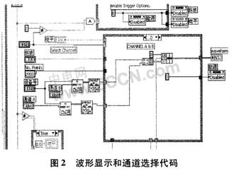

  软件提供的波形显示方式是通过显示通道选择按钮"A"、"B"和"A&B",可以任意显示某一通道或同时显示两个通道输入信号的波形,当选择通道"A"、"B"时分别是"A"、"B"的波形,采集外部数据;当选择"A&B"时,同时显示两个通道输入信号的波形,此时实现了外部数据的采集,可以根据需要来采集显示外部信号,也可任意选择波形(方波、正弦波、三角波等)。排序如图2所示。

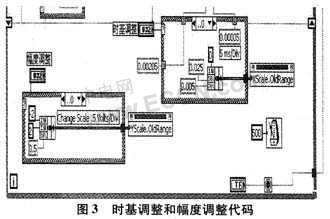

  软件还提供两个调节按钮,分别是时基调整和幅度调整。时基调整可以调节显示屏横坐标的分度值(5 ms/div~20 ms/div),幅度调整可以调节显示屏纵坐标的分度值(0.5 V/div~2 V/div)。也可以设为自行调节。图3是时基调整和幅度调整代码图的局部。
