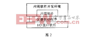

VISI俗称虚拟仪器软件规范,是所有标准I/O函数库及其相关规范的总称,用于完成计算机与仪器之间的连接,实现对仪器的控制。VISI本身并不具备编程能力,是通过调用底层驱动程序来实现对仪器的编程,其层次如图1所示。VISA是采用VPP标准的I/O接口软件,其软件结构包含三部分,如图2所示。

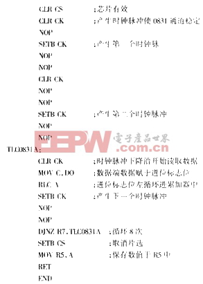

下面给出单片机软件部分的主要程序。波特率设置为9600,用定时器1产生波特率,串口工作在方式1,无奇偶校验。定时器0设定采样的时间间隔。TLC0831为A/D转换器数据采样子程序,SEND为单片机发送子程序。
