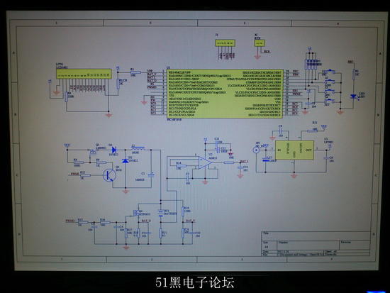

分享一个由PIC16F1938单片机芯片和AD623构成的电池容量测试仪.
电路原理图如下:
电池容量测试仪的pic单片机源码:
