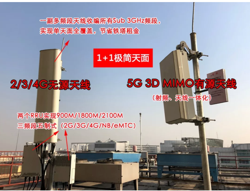

走出机房,来到楼顶,一副支持2/3/4G多频段无源天线和一副5G 3D MIMO有源天线映入眼帘,构成1+1极简天面。

1+1极简天面:1P(Passive,无源)多端口天面收编现网Sub 3G存量天面,1A(Active,有源) 5G 3D MIMO独立天面。
多频合一模块:通过1.8G+2.1G双频4T4R等多频模块以1当2,精简塔上射频模块,支撑1+1极简天面收编;

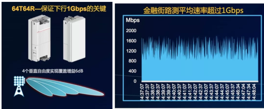

3D MIMO天线技术
64T64R 3D MIMO具有覆盖广、容量大、抗干扰能力强等优点,适合对高话务场景进行覆盖;同时,它具备垂直维度自由度,还可满足未来50m~300m低空数字化覆盖。北京联通5G试验站路测测试显示,在3.5GHz频段100M带宽下,64T64R可保证平均速率超过1Gbps。

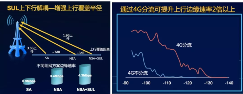

众所周知,无线信号频率越高,传播损耗越大,覆盖距离越小。5G基站采用3.5G中频,比2/3/4G频段更高,尽管下行覆盖由于AAU设备的大功率及多发多收仍可满足与4G相等的覆盖,但上行覆盖因受手机发射功率等能力的限制,成为5G覆盖的短板。
image.png?imageView2/2/w/550
为了克服上行覆盖短板,5G引入了上下行解耦技术,即上行业务在3.5G小区边缘切换至1.8G现网基站,从而延伸5G有效覆盖,实现4G和5G共站共覆盖,极大节约投资。

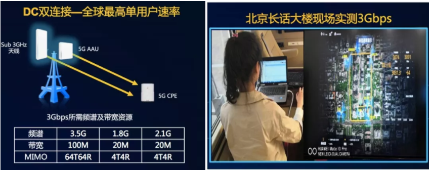

DC双连接指5G终端通过4G和5G网络双连接,在北京联通5G试验站上,通过在上下行解耦小区中叠加1个2.1G的4T4R射频模块,采用LTE2.1G 20M 4T4R、1.8G 4T4R和3.5G 100M 64T64R聚合,实现了单用户下载速率高达3Gbps。
