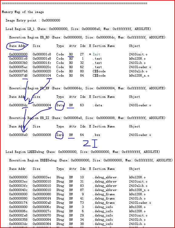

我认为之所以要指定镜像的各段的起始位置是因为程序中的标号,函数,变量的位置是在编译时根据镜像运行时(注意)计算出来的,所以镜像的各段的位置设置在哪里就一定要把镜像的各段放在那里,否者程序就会由于地址对不上而跑飞。
但是究竟位置应该设定在哪呢 ?
主要有两种情况:
1。 程序放在Nor里
程序的代码段可知放在Nor里运行,为什么?想想看,你的程序应该不会在运行时动态改变程序的指令吧,也就意味着只会读Nor,cpu(在有内存控制器的时候)读Nor和读RAM除了速度慢其他的没什么区别。
但是对于RW ZI 不只有读还有写,应为没法向写RAM一样的写Nor,所以RW ZI 一定要放到 RAM里(不管是SRAM还是DRAM),只有在那里程序才能写RW ZI
   如何装载?
   编译好的镜像处于一种“压缩”的状态。这么压缩的? 比如镜像运行时 RO从0x0 - 0x10  RW从Ox3000_0000 - 0x3000_0004  ZI 0x3000_0008 - 0x3000_000C 如果直接原样镜像,镜像文件肯定会有很大空隙,且ZI全是零完全没必要镜像下来,只要记住起始 结束地址就行了。所以镜像文件在运行前RO RW ZI 是连载一起的,且RO在最前边
   所以就以上分析装载分两大步
   step1:由bootloader完成
          (1).bootloader直接把整个镜像copy到RAM里,从哪读镜像无所谓,ROM,uart,usb,SD卡,以太,甚至是无线都可以,但是目的位置一定是RO$$Base
          (2).然后PC = Ro$$Base
   step2:由镜像自己干
           上边过后由于Ro段在镜像的最前边且RO的起始位置正好就在Ro$$base所以镜像Ro顺利运行,但是RW ZI还不一定在正确位置上,所以有了启动代码的第五步
2.  程序在Nand上
    这是的区别就是与nor相比想直接读nand都难了,所以这是要想让程序顺利运行就必须把Ro段也搬到RAM里,这时要有两个东西,一个小程序 《4k 在NAND最前边,负责装载,就是bootloader。把正真想完成任务的程序放在后边,上电时小程序最先被自动copy到sram,sram是定位在0x0的,所以bootloader 的 Ro起始地址必须设置在0x0,然后bootloader就和上边的没什么区别了,先把nand里的大程序整个copy到DRAM,然后大程序执行把自己的RW ZI copy 到正确位置,所以大程序的RO$$Base可以是DRAM的地址。
“这个B后面要是跳到MAIN话,ADS会根据
|Image$$RO$$Limit|
|Image$$RW$$Base|
算出你程序的代码段地址(也就是程序的运行段)和读写段地址(也就是已初始的变量段) "
我觉得bootloader完全没必要分析镜像,只要直接copy就行了,只要镜像自己保证自己的Ro在最前边就行了,这是编译器的事,后边的RW zi 镜像自己就搞定了。
”说白一点,如果你想把程序在FLASH里面运行,这时要把|Image$$RO$$Limit|设为0X00000000(FLASH地址),
                                                 |Image$$RW$$Base| 设为0X0C000000(RAM地址) “
这个|Image$$RO$$Limit| =0x0 那Base在哪?没看见ADS可以设置Limit啊.
"想用UBOOT引导后在RAM运行,这时要把|Image$$RO$$Limit|设为0X0C000000(RAM地址),
                                                  |Image$$RW$$Base| 设为0X0C000000(RAM地址)”
在ads里如果只设置 ro$$base 那后边的段是接起来的
  请看
我想自己设置肯定可以,如果开MMU的话具体放在哪应该还是要仔细考虑的。
