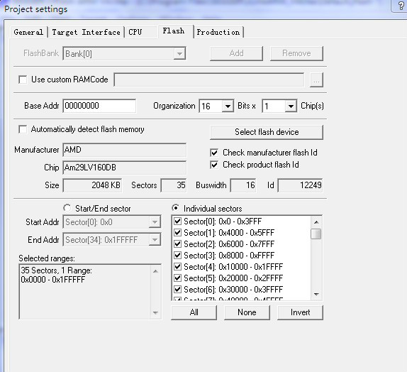

第三步:需要把编译好的bin文件烧写到板子上。这个需要使用J-Link烧录器,还需要安装“Setup_JLinkARM_V408k.exe”软件,特别是一些参数的设置非常重要。
在“Options”->"Project settings"->"Flash"->"Base Addr"填写“00000000”,“Organization”填写“16”Bitsx"1"Chips;Base Addr表示Flash的起始地址。因为flash接在BANK0,所以起始地址为0x00000000;其它的选项可以参考该flash的芯片手册进行配置。

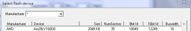

把复选框“Automatically detect flash memory”前的勾去掉,单击“Select flash device”,选择如下图所示的Flash;

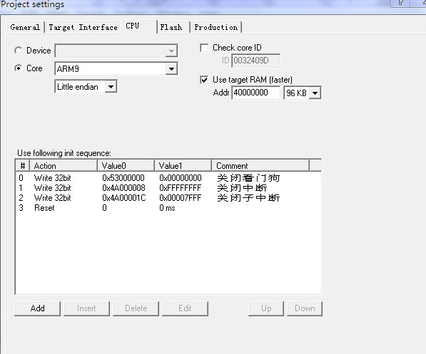

在“CPU”选项里按如下配置即可。其中的“Use target RAM(faster)” Addr是板子内嵌的SRAM的地址,可以从芯片手册上查到。使用这一项,会使程序烧写的更快。
