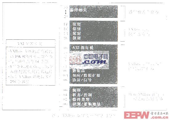

2.4 VXlbus系统通信 通信是VXibus标准的又一个重要组成部分。VXIbus总线规范定义了几种器件类型和通信协议。然而,规范为了保证开放性,并没有规定VXIbus主机箱和器件的控制方式,以便厂商可以灵活定义并与高速发展的PC技术同步。下一节将要详细讨论当前流行的几种方式。 每个VXIbus器件都有一个唯一逻辑地址(unique logical address,ULA),编号从0到255,即一个VXIbus系统最多有256个器件。VXIbus规范允许许多器件驻留在一个插槽中以提高系统的集成度和便携性,降低系统成本,也允许一个复杂器件占用多个插槽,VXIbus通过ULA进行器件寻址,而不是通过器件的物理位置。 每个VXIbus器件必须具有图1所示的一组寄存器,这些器件占用VXIbus A16地址空间的高16K。图中所标注的地址是相对于器件基地址的偏移地址。器件基地址计算公式为: 基地址=ULA%26;#215;3F16+0C00016
(1) 图中A32指针高是指数据的高16位,A32指针低是指数据的低16位,A24指针高是指数据的高12位,A24指针低是指数据的低12位,数据低是指数据的低8位,数据高是指数据的高8位。

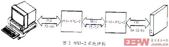

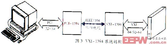

3.2 外接式控制器 VXI总线外接式控制方式是一种灵活而且性能价格比很高的控制方案,得到了十分广泛的应用。根据所采用的外部总线,外接式控制器又有直接扩展和转换扩展两种方式。 直接扩展就是将部分VXI总线信号线直接扩展机箱外作为外总线,连接计算机和VXI机箱控制器,例如MXI/MXI-2总线控制方案。图2给出了一个典型MXI/MXI/MXI-2总线控制方案。图2给出了一个典型MXI/MXI-2系统配置,MXI/MXI-2总线直接将PC扩展总线和VXI总线耦合起来,通过硬件数据传输周期转换,在PC扩展总线和VXI总线之间并行地进行数据传输,具有很高的随机读写和字串行性能。MXI/MXI-2总线还扩展了VXI总线的状态、中断、时钟和触发等总线,是一种高性能外接控制方案。 转换扩展就是用一些跟VXI总线无直接联系的通用总线(如GP-IB、1394、MAX-3、光纤通路等),来连接计算机和VXI总线控制器,从而构成GPIB-VXI、VXI-1394、MXI-3、FOXI等控制方案。图3给出了一个典型的VXI-1394系统。由于这些外总线通常都是串行的或者位数很少的并行总线,数据传输过程中需要作大量的总线转换工作,首字节延迟较长,随机读写和字串行性能较低。并且采用这些控制方式的计算机不能直接访问VXI总线的状态、中断、时钟和触发等信号线,系统的实时性和同步性能要受到影响。但是这些系统的组建成本通常都相对较低,GPIB-VXI系统可利用已有的GPIB仪器,VXI-1394和MXI-3系统的块数据传输性能高,MXI-3和FOXI总线的工作距离远,因此它们适合在一些性能要求不是很高、经费不很充裕或者有特殊要求的场合中应用。

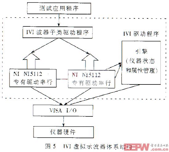

4.3 可互换虚拟仪器(IVI) IVI技术试图提供一个仪器驱动程序标准,为可互换的仪器提供了一个健壮的框架,并着力解决困优测试系统开发者的仪器性能问题。IVI规范把仪器分成一个系列的子类,例如DMM、示波器、开关等,并按照某一子类仪器最通用的特征和功能来为该子类仪器制定规范。IVI建立在VISA I/O层以上,把传统的仪器驱动程序分成子类驱动程序和仪器专有驱动程序两个子层。专有驱动程序执行传统的仪器驱动程序功能,但是具有性能优化的低层结构和仪器仿真功能。子类驱动程序包含该类仪器的通用功能函数,这些函数直接调用相应的专有仪器驱动程序函数。图5给出了一个采用IVI技术的虚拟示波器体系结构。 “软件就是仪器”是虚拟仪器带给仪器工业的一次革命。虚拟仪器的硬、软件的开放性、模块化、可重复使用的特点,同时借助于VXI总线的系统结构这一构筑虚拟仪器的理想的平台,虚拟仪器系统必然会给现代控制测试领域带来一片新天地。
