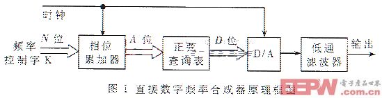

频率合成是指对一个标准信号频率经过一系列算术运算,产生具有相同精度和稳定度的大量离散频率的技术。频率合成有多种实现方法,其中直接数字频率合成技术与传统频率合成技术相比具有难以比拟的优点,如频率切换速度快、分辨率高、频率和相位易于控制等[4~5]因此得到越来越广泛的应用,成为当今现代电子系统及设备中频率源设计的首选。 直接数字频率合成器由参考时钟、相位累加器、正弦查询表和D/A转换器组成,如图1所示。 直接数字频率合成技术是根据相位间隔对正弦信号进行取样、量化、编码,然后储存在EPROM中构成一个正弦查询表。频率合成时,相位累加器在参考时钟的作用下对时钟脉冲进行计数,同时将累加器输出的累加相位与频率控制字K预置的相位增量相加,以相加后的吉果形成正弦查询表的地址;取出表中与该相位对应的单元中的幅度量化正弦函数值,经D/A转换器输出模拟信号,再经低通滤波器平滑得到符合要求的模拟信号。相位累加器的最大计数长度与正弦查询表中所存储的相位分隔点数相同,由于相位累加器的相位增量不同,将导致一周期内的取样点数不同,在取样频率(由参考时钟频率决定)不变的情况下,输出信号的频率也相应变化。如果设定累加器的初始相位,则可以对输出信号进行相位控制。

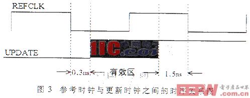

(2)频率控制字送到AD9852的数据缓冲区后,还必须通过一个更新时钟才能将数据缓冲区中的数据送到相位累加器,成为有效数据后进行输出。AD9852有两种更新时钟产生方式,一种由芯片内部自动产生,另一种由外部提供。要使两路输出信号同步,必须使用外部I/O更新时钟,同时必须使参考时钟信号(REFCLK)与外部I/O更新时钟(UPDATE CLK)上升沿之间满足图3所示的时序关系。
更新时钟的上升沿必须在参考时钟的下降沿0.3ns之后与下一个下降沿1.5ns之前之间(图3中深色区间为有效区域)产生,这样可以使两个AD9852工作在相同的系统时钟(参考时钟乘以一定倍数)下,且它们的系统时钟脉冲数相差不能超过1个脉冲。
