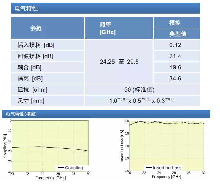

5G mmWave用RF元件-耦合器
LTCC耦合器 (MMCC1026G8T-0006A1)
image.png?imageView2/2/w/550

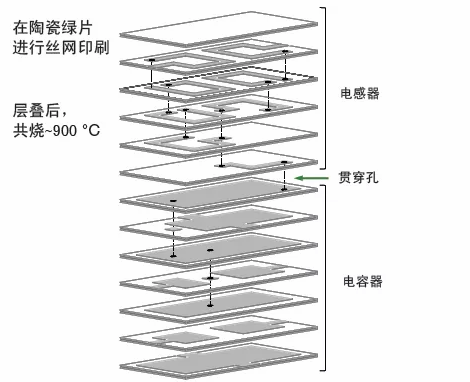

 LTCC结构例
采用低温共烧陶瓷(LTCC)工艺,将十层以上的材料层叠起来集成被动电路元件
● 产品特点
  • 通过LTCC技术,可提供用于5G mmWave的小型高性能RF元件
  • 开发了低介电常数材料
  • 建立了高低介电常数材料的同时共烧技术
● 主要应用
  • 5G mm波设备用RF元件
  • 基站上的RF发送、接收电路单元
● 技术参数

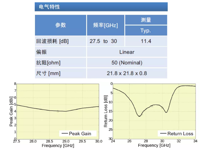

5G mmWave用RF元件-阵列天线+BPF
LTCC 4x4 阵列天线+ BPF (频率 : 27.5-29.5 GHz)
● 产品特点
  • 开发了低介电常数材料
● 主要应用
  • 5G mm波设备用RF元件
  • 基站上的RF发送、接收电路单元
● 技术参数
  • 用于28 GHz的带BPF的4X4大规模MIMO天线
  • MMCA2B28G7T-0037A1

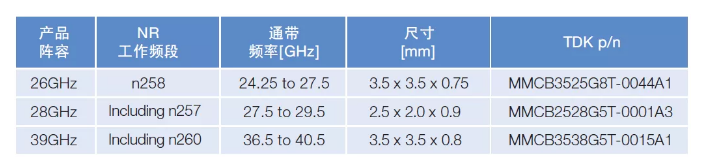

LTCC BPF
● 产品特点
  • 开发了低介电常数材料
● 主要应用
  • 5G mm波设备用RF元件
  • 基站上的RF发送、接收电路单元
● 技术参数
  • LTCC BPF产品阵容
