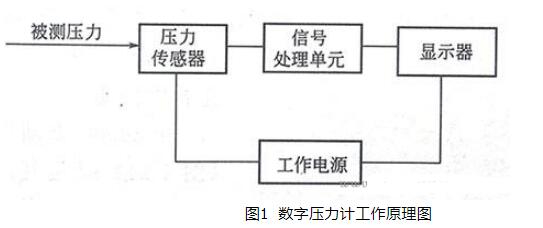

  数字压力计工作原理
  如图1所示,数字压力计被测压力经传压介质作用于压力传感器上,压力传感器输出相应的电信号或数字信号,由信号处理单元处理后在显示器上直接显示出被测压力的量值。
  数字压力计使用方法
  1、将仪器水平放于灰尘少、振动小的试验平台上。
  2、使用前应接通电源预热30min以上。
  3、将数字压力计的零点-测量选择:开关置于零点位,旋转零点整钮至显示为零。
  4、数字压力计在计量单位检定后零点不可轻易调整。
  5、压力连接必须保证待测压力低于允许的极限值。
  6、根据被测压力范围选择并按下适当量程挡。
  7、将零点-测量选择开关置测量位,开始测量。超过量程,显示闪亮,则应把量程提高。
  数字压力计注意事项
  1、正确选择数字压力计。在选择压力计测量范围时,被测压力不允许超过测量范围的允许过载能力,否则会影响零点和灵敏度。
  2、切记固体颗粒或其他硬物进入引压管内,以免损坏传感器。
  3、加压要缓慢,过分冲击会引起压力传感器元件的疲劳故障,
  4、不要超过使用温度范围,否则会引起精度下降。
  5、压力介质必须和压力传感器的材料相适应,否则:会损坏传感器。
  6、不经常使用的数字压力计应每月送电一次,使之随时保持良好状态。
