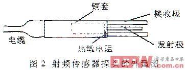

传感器探头如图2所示。探头终端中间为发射极,外导体上沿轴向为4根接收电极,发射极与接收极构成测量电路;射频电路和转换电路在探头内,加上屏蔽铜套,以减少外界电磁干扰;在探头内还装有一热敏电阻,用来测量介质温度,以便对介质的温度误差进行补偿。
温度对介质的状态有明显的影响,可用查表法和插值运算、信息融合等方法进行温度补偿校正。

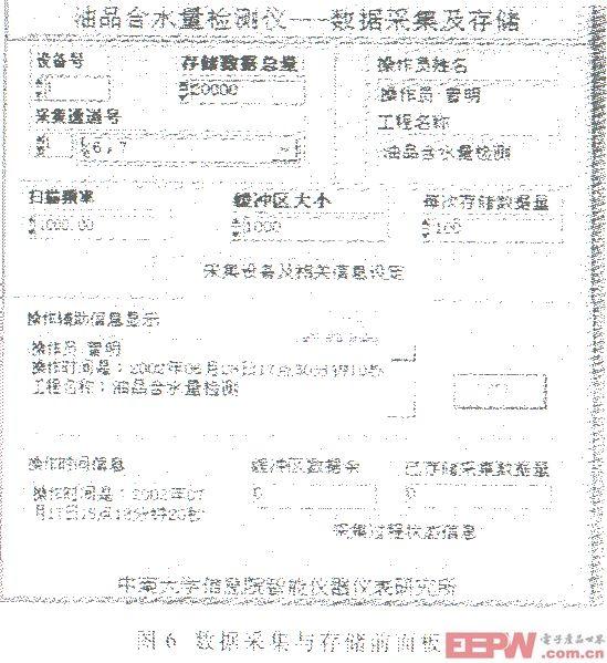

一台仪器面板的合理设计有助于功能的实现,并方便用户操作。油品含水量智能检测仪能实现数据的采集、处理和输出。因此前面板应设置多段开关以实现不同的数据处理方法,而这些数据处理结果并不要求同时观测;面板上的主要部分是显示图形和数据的窗口,可以采用多窗口来实现不同信号的同时输出;面板上还应有必要的控制窗口和开关,以实现对仪器的操作控制,如油口号、设备号、采样通道号、采样率、缓冲区大小、每次存储数据量等操作控制。图6为数据采集与存储的前面板,图7为油品含水量检测的前面板。
