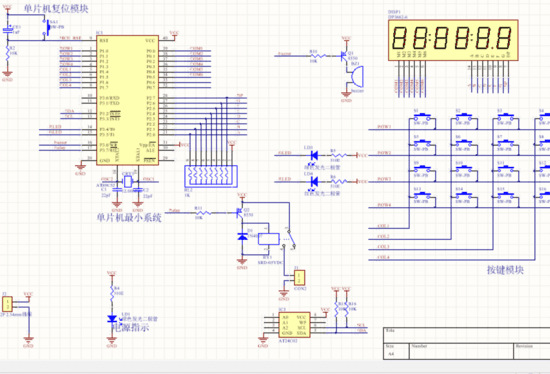

电子密码锁的电路原理图
电子密码锁的电路原理图

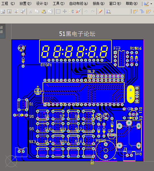

Altium Designer画的原理图和PCB图如下:
0.png?imageView2/2/w/550

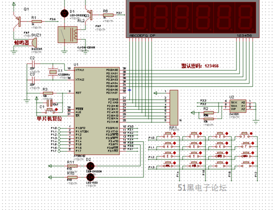

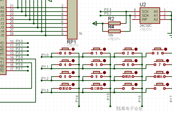

密码锁仿真原理图如下
0.png?imageView2/2/w/5500.png?imageView2/2/w/550
