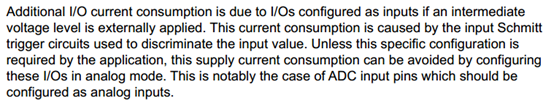

解决方法:其实这里可以考虑下把不使用的I/O口在休眠前都设置为模拟输入。原因:
额外的I/O电流消耗是由于I/O配置为输入,如果中间电压水平由外部施加。
这种电流消耗是由输入施密特引起的。
用于区分输入值的触发电路。除非此特定配置
根据应用程序的要求,可以通过配置这些I/O处于模拟模式。这是典型的ADC输入引脚的情况,应该是配置为模拟输入。

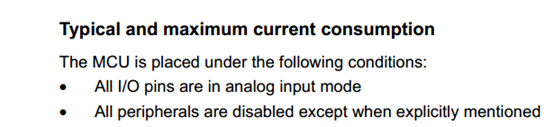

条件:典型和最大电流消耗
在以下条件下放置MCU:
•所有I/O引脚都处于模拟输入模式
•所有外围设备均被禁用,除非明确提及。
所以:官方其实也是在这个模式下测出的数据,实验证明,确实设置为模拟输入,电流跟手册上描写的差不多。

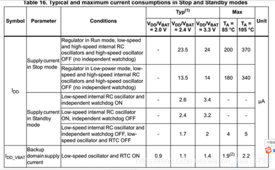

(也别忘了 __HAL_RCC_PWR_CLK_ENABLE();使能PWR时钟,这个能降功耗,唤醒之后要清除唤醒标志位)

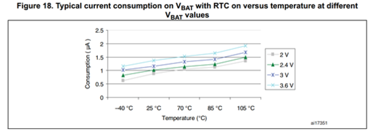

如果功耗还是跟手册有区别,就要考虑供电电压,温度的影响。其实也可以通过供电电压的降低来降低功耗,STM32f030F4手册没有电压的对比,这里放下STM32F103C8的对比图:
要想让stm32进入更低功耗的状态,还需要考虑唤醒方式的种类和个数,比如在待机模式下,看门狗,RTC都是用内部40kHz的时钟,还有PA0外部中断的唤醒,如果全部模式都打开的话,功耗也会上升,所以要根据自己项目来设定唤醒模式,唤醒方式少一点,功耗就能低一点,总的来说就是这么些注意事项。

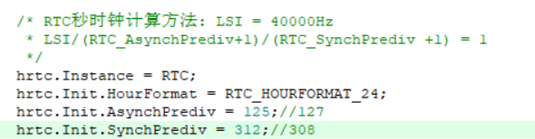

还有在使用RTC唤醒的时候要注意一下,如果你是cubeMx创建的工程每次唤醒RTC都是会重新初始化从0开始的计时的,这可能对一些人是好事,对一些人就不是那么好了,这个网上有很多解决方法,这里说一下闹钟的配置:
这里是要1小时唤醒一次,下面的配置就要设置上,要用到的设置为DISABLE,没用到的设置为ENABLE。
使用内部时钟的RTC时钟40KHz往往是不准的,所以你们可以自己去调节参数,让它秒中断跑的更精准。
