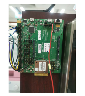

近年来随着云计算和大数据的快速发展,智能家居行业也随之火爆。市场的热捧和消费者观念的普及不断推动行业的进步。智能门锁作为智能家庭安全类别中的重要组成也是越来越被人们认同和接纳。当前的门锁市场处于高速发展初期,既有传统门锁厂家转型,又有互联网巨头和初创公司的加入。针对传统门锁厂家对电子产品缺乏技术开发的痛点,大联大诠鼎集合公司内部资源推出了基于Qualcomm QCA4024的双模智能门锁Turnkey Solution。
image.png?imageView2/2/w/550
 图示1-大联大诠鼎推出基于Qualcomm产品的双模全自动智能门锁解决方案的展示板图

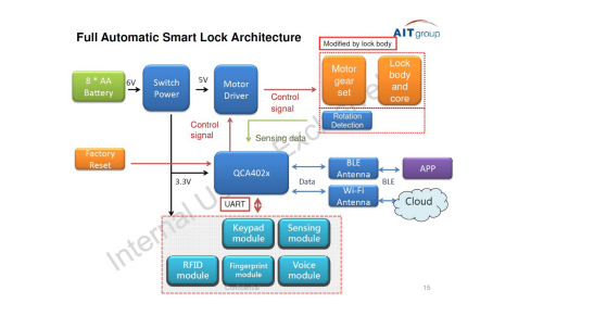

 图示2-大联大诠鼎推出基于Qualcomm产品的双模全自动智能门锁解决方案的方案块图
核心技术优势
● 高集成单芯片方案,只需一颗soc
● 扩展性能好,io接口丰富
● 多种解锁方式,支持ble / zigbee APP、指纹、密码、卡片解锁
● 支持BLE、zigbee OTA功能
● 电量侦测和低电报警
● 临时密码管理
● APP提供指纹、卡片、密码注册、增删等人员管理功能
● 开关门历史记录
方案规格
● 芯片8 x 8mm2,0.40mm pitch,68-pin QFN
● 2核mcu(Arm M4F、Arm M0)
● 支持ZigBee3.0 and Thread via OpenThread
● 支持Bluetooth 5 Qualcomm Mesh connectivity
